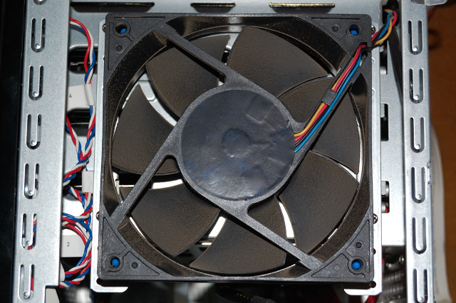

BMelchert
- Beiträge: 105
- Registriert: 29. Jun 2009, 19:38
Re: Acer H340: Systemtemperatur schwankt stark
Kann es sein das die Lüfter nach dem Zufallsprinzip eingebaut werden?
cu,
Bernd
Edit: sorry Bild vergessen.
hmm, das sind Werte die ich ohne Drehung des Lüfters habe. Ich habe meinen Lüfter mal angeschaut, so dreckig wie der ist, saugt der Luft an.GS_Schimpf hat geschrieben:[Lüfter gedreht]. Ergebnis: die CPU Temperatur sind um ca. 10°C niedriger, also gut 60°C. Bei der Systemtemperatur liege ich nun bei guten 40°C. Hierbei ist anzumerken, dass die Umgebungstemperatur bei diesem Server derzeit sehr hoch liegt (26-30°C).
cu,
Bernd
- Acer H340 Lüfter
- DSC_0010_01.JPG (111.58 KiB) 6391 mal betrachtet

Heute ist's im Raum relativ warm (24-25 Grad) und meine Konsole zeigt eine CPU-Temperatur von 75°C und eine Systemtemperatur von 38°C (mit Sprüngen bis 82°CBMelchert hat geschrieben:hmm, das sind Werte die ich ohne Drehung des Lüfters habe. Ich habe meinen Lüfter mal angeschaut, so dreckig wie der ist, saugt der Luft an.GS_Schimpf hat geschrieben:[Lüfter gedreht]. Ergebnis: die CPU Temperatur sind um ca. 10°C niedriger, also gut 60°C. Bei der Systemtemperatur liege ich nun bei guten 40°C. Hierbei ist anzumerken, dass die Umgebungstemperatur bei diesem Server derzeit sehr hoch liegt (26-30°C).
Wenn ich die Hand neben die rechte Seite halte, merke ich einen deutlichen Luftzug, ich gehe also davon aus, dass der Lüfter nach außen bläst.

Die Lüfterdrehzahl ist doch viel zu hoch. (normal um die 750 RPM)
Die CPU ist relativ warm, was machst du mit dem Teil (Auslastung)?
Die schwankende Systemtemperatur würde mir Sorgen bereiten. (Sensor defekt?)

GS_Schimpf
- Beiträge: 86
- Registriert: 20. Jul 2009, 11:29
Das Drehen geht ruckzuck. Spuren gibts keine, wenn du nicht grad der ärgste Grobmotoriker bist.
Einfach die 4 Schrauben neben dem Lüfter lösen und den Lüfter samt den beiden Blechrahmen abnehmen. Vorher schadet es nicht, auch den Stecker abzuziehen (den muss man dann durch das kleine Loch pfriemeln, geht aber).
Dann vorsichtig die beiden Bleche abziehen.
Jetzt hat man den Lüfter mit den lustigen Gumminoppeln vor sich, die bekommt man raus, indem man vorsichtig am abgeflachten Ende zieht und dabei auf der anderen seite mit bspw. einem flachen Schraubenzieher die "Widerhaken" eindrückt. Ist etwas schlecht zu erklären, aber wenn du es vor dir hast, wird klar wie ich das meine.
Wenn du alle 4 raus hast, einfach auf der anderen Seite wieder rein und alles wieder zusammenbauen. Hat keine 15 min gedauert.
Die reguläre Drehzahl ging bei mir von ca. 900 auf 700 rpm runter. Angenehmer Nebeneffekt, auch wenn die Seagate Platten trotzdem den Lüfter übertönen.
@BMelchert:
Du wirst wahrscheinlich eine wesentlich niedrigere Raumtemperatur haben. Deinem Bild nach bläst auch dein Lüfter aus dem Gehäuse raus. Bist du Raucher? Sieht dem Staub nach fast danach aus
oder den Einbauern ist nie gesagt worden, dass der Lüfter zwei verschiedene Seiten hatBMelchert hat geschrieben:Kann es sein das die Lüfter nach dem Zufallsprinzip eingebaut werden?

eigentlich nicht, etwa 24 - 25 Grad, also den Bereich den Achim angegeben hatte.GS_Schimpf hat geschrieben:Du wirst wahrscheinlich eine wesentlich niedrigere Raumtemperatur haben.
Ich dachte die ansaugende Seite wird dreckig, oder mache ich da einen Denkfehler?GS_Schimpf hat geschrieben:Deinem Bild nach bläst auch dein Lüfter aus dem Gehäuse raus. Bist du Raucher? Sieht dem Staub nach fast danach aus
Zum Staub: Ja und dann noch diese ver*'~! Birken.
