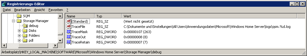

Kannst du bitte mal in der Registry deinen WHS nachschauen ob es da so(oder wenigstens so ähnlich) wie bei mir aussieht

Mir scheint da fehlt eine Pfadangabe in meiner Reg.

Kannst du den Pfad bitte mal eintragen
hier auch der Pfad für Backup

Re: MountBackup.exe hat Fehler verursacht.[Gelöst]
Verfasst: 31. Jul 2010, 21:14
von mb28658
Paßt das so ?
Beim StorageManager habe ich den gleichen Pfad eingetragen.
LG
Michael
Verfasst: 31. Jul 2010, 21:24
da fehlt am Ende der Filename (mit dem code für die Datums-Codierung) ...

Dein Screenshot ist unvollständig.
Wie soll der Eintrag samt Filnamen genau lauten.
Die Frage stellt sich natürlich 2 Mal.

Mein Screenshot ist vollständig .. du musst nur nach rechts scrollen

Paßt der nun so?
C:\Dokumente und Einstellungen\All Users\Anwendungsdaten\Microsoft\Windows Home Server\logs\backup-%d.log
Verfasst: 31. Jul 2010, 21:37
nicht heruntergeladen, direkt im Forum ...
aber hier als String
C:\Dokumente und Einstellungen\All Users\Anwendungsdaten\Microsoft\Windows Home Server\logs\qsm.%d.log

und so:
DANKE !
