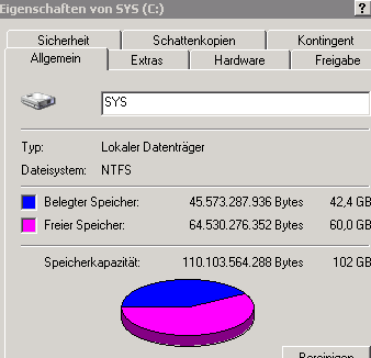

Ich war nur verwirrt ... weil das normalerweise beim Standard WHS nicht möglich ist (und eigentlich laut EULA auch nicht zulässig ist)
Wie voll ist eigentlich die SYS-Parition ... es kann sein dass ab einer gewissen Grenze das Loghging eingestellt wird um eine Blockade durch eien volle SYS zu vermeiden

Re: MountBackup.exe hat Fehler verursacht.[Gelöst]
Sorry,
ich habe gestern in der Hektik eine Frage nicht beantwortet:
- WHS_SYS.png (6.18 KiB) 3344 mal betrachtet

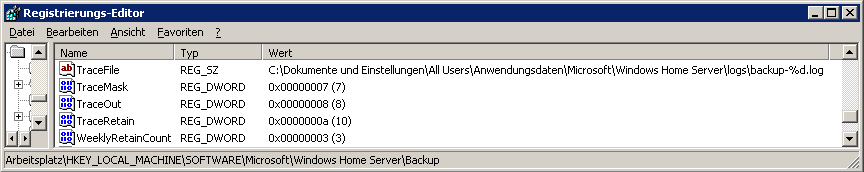

Kannst du bitte mal in der Registry deinen WHS nachschauen ob es da so(oder wenigstens so ähnlich) wie bei mir aussieht

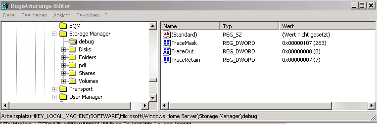

mb28658
- Beiträge: 247
- Wohnort: NÖ (Österreich)
Aber Gerne,
mittlerweile habe ich alle Clients mit neuien Namen versehen installiert und gesichert.
Ich kann von allen Clients problemlös alle SICHERUNGEN öffnen.
Es bleibt die Frage warum sind die Sicherungen kaputt gegangen.
Die aktuellen Logs im Anhang !
Mir scheint da fehlt eine Pfadangabe in meiner Reg.
logs_nach_Reparatur.zip- (1.26 MiB) 170-mal heruntergeladen
- StorageManager.png (12.14 KiB) 3332 mal betrachtet

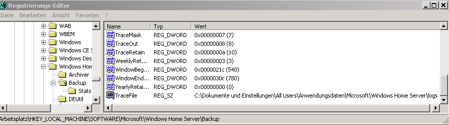

Kannst du den Pfad bitte mal eintragen
hier auch der Pfad für Backup
mb28658
- Beiträge: 247
Paßt das so ?
Beim StorageManager habe ich den gleichen Pfad eingetragen.
LG
Michael
LG
Michael
- WHS-Bachup.png (15.18 KiB) 3330 mal betrachtet
da fehlt am Ende der Filename (mit dem code für die Datums-Codierung) ...
Dein Screenshot ist unvollständig.
Wie soll der Eintrag samt Filnamen genau lauten.
Die Frage stellt sich natürlich 2 Mal.
a)Storage Manager/debug
b)Windows Home Server Backup
Mein Screenshot ist vollständig .. du musst nur nach rechts scrollen

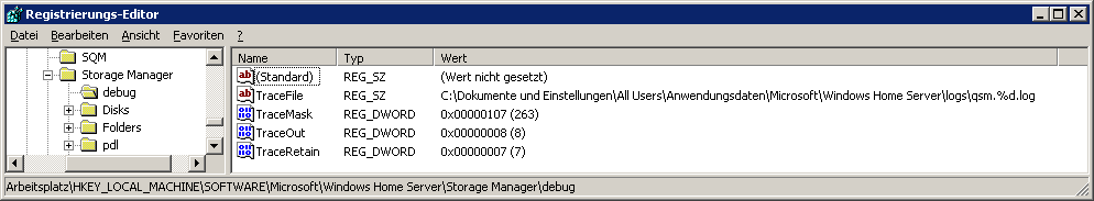

nicht heruntergeladen, direkt im Forum ...
aber hier als String
C:\Dokumente und Einstellungen\All Users\Anwendungsdaten\Microsoft\Windows Home Server\logs\backup-%d.log
C:\Dokumente und Einstellungen\All Users\Anwendungsdaten\Microsoft\Windows Home Server\logs\qsm.%d.log
und so:
DANKE !
Nun warten wir bis Morgen Abend und stellen eine neues Logfile ins Forum ?
Früher geht nicht da ich unterwegs bin.
LG
Michael
DANKE !
