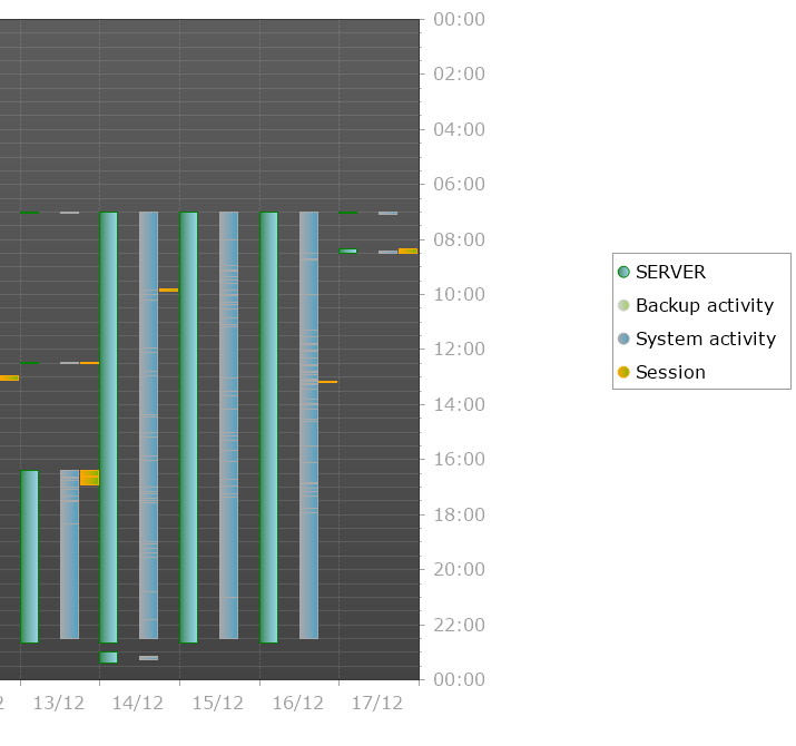

Re: Nach Update Win10-Win11 Kalender
Beitrag von BinEilig »
habe das Update seit dem 13.12. installiert.
14.12 / 15.12 / 16.12. hat der Kalender wie gewünscht funktioniert.
heute Morgen 17.12., wieder das gleiche Verhalten wie am Anfang.
Sprich um 07:00 geweckt und 2 Minuten später wieder schlafen gelegt.
Welche Logs benötigst Du ggf.?
Danke für Deine Unterstützung
Bin Eilig
