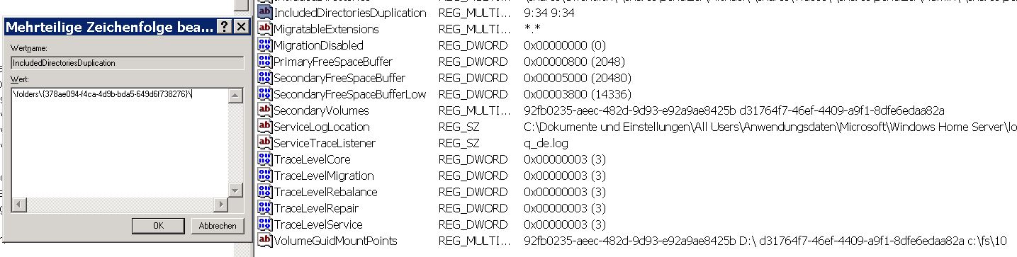

Edit: 2 kleine Änderungen kann ich dir schon sagen
in HKEY_LOCAL_MACHINE\SOFTWARE\Microsoft\DriveExtender ... doppelklick auf VolumeGuidMountPoints ... dann findest du im Beabeitungsfenster ganz am Ende c:\fs\17 ... hier bitte die 17 in 10 ändern und OK
an der gleichen Stelle gibt es auch IncludedDirectoriesDuplication ... dort stent jetzt 9:34 9:34 drin ... bitte in \folders\{378ae094-f4ca-4d9b-bda5-649d6f738276}\ ändern
Danach bitte den Server neu booten und mir einen neuen WHSDisks-Log senden

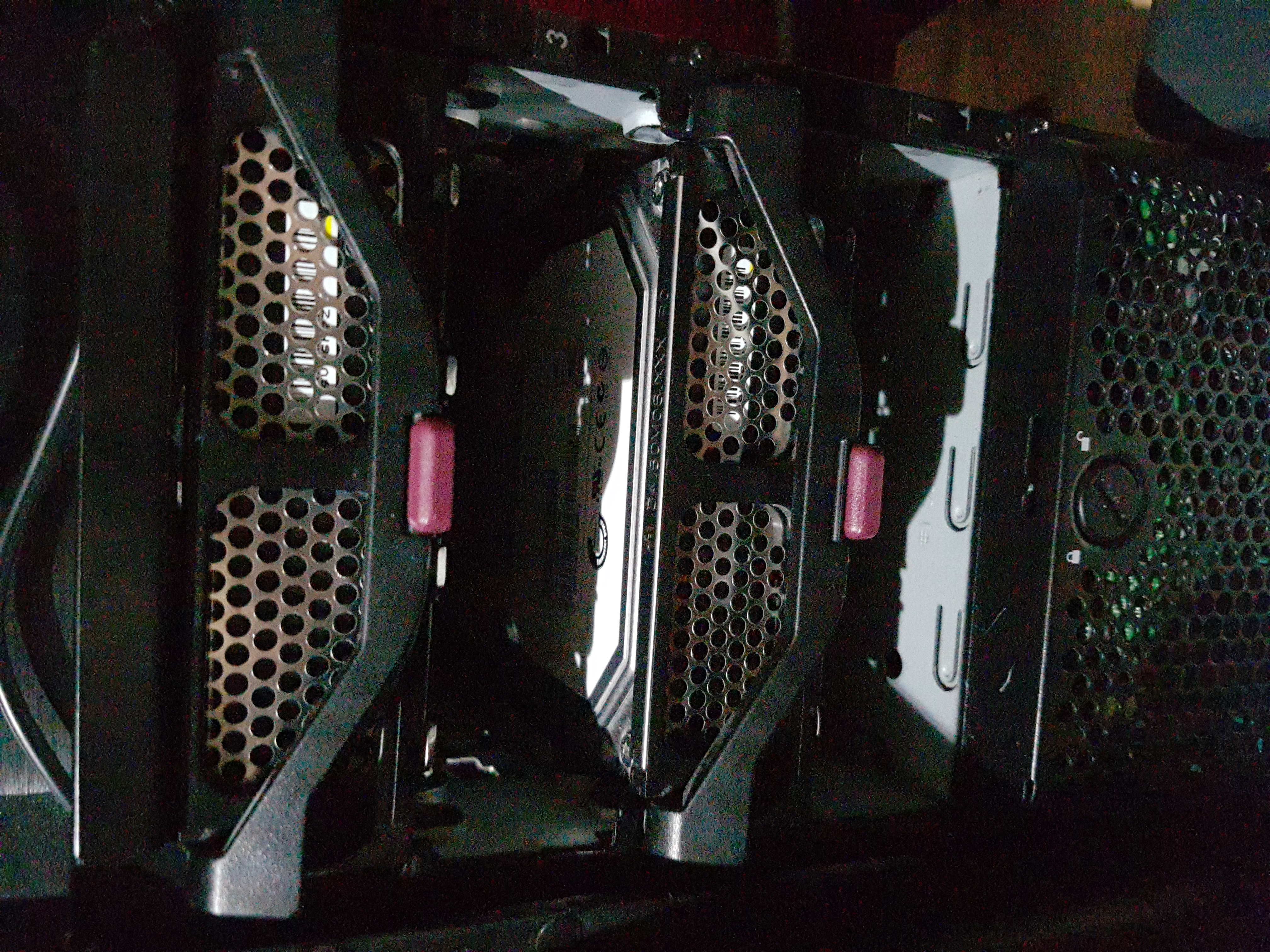

Bist du sicher? Laut Log findet er die Bootplatte in Drive 1 und die Datenplatte in Drive 0
Ja, Beweisfoto:

Ich führe jetzt die Edit2-Änderungen durch!

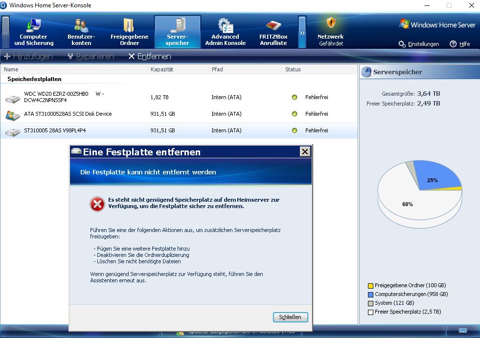

Den Screenshot der Konsole hattest du gemacht, bevor du diesen Thread hier begonnen hast?
Bei der Konfiguration hätte diese Meldung auf keinen Fall kommen dürfen... also gab es da schon irgendein Problem
Klar, die ist vom 07.08., gemeldet habe ich mich erst, als gar nichts mehr funktionierte.

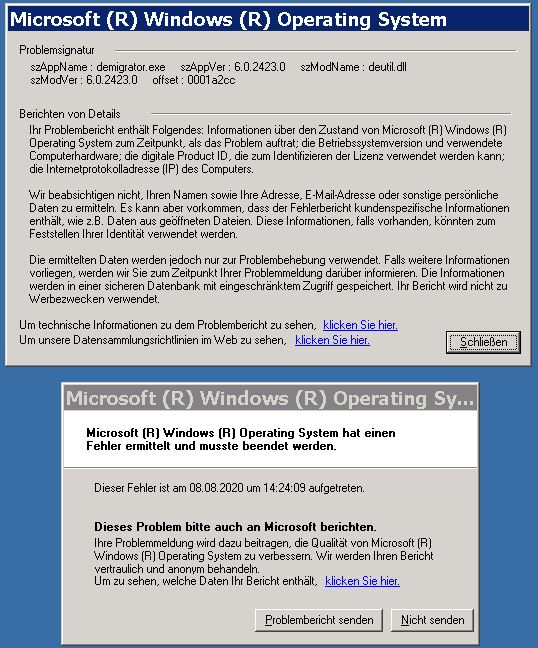

Was hast du denn nach dieser Fehlermeldung gemacht? Die 2 TB wieder per Konsole entfernt? Den Server einfach ausgeschaltet? oder etwas anderes?
Die beiden Microsoftmeldungen haben mich noch auf eine Idee gebracht ... kannst du bitte alle DEUtil... Datweien von Log-Verzeichnis in eine ZIP packen und posten ... vielleicht finde ich dort einen Hinweis

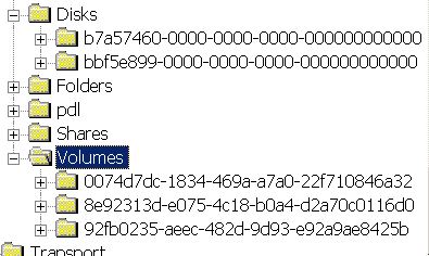

OK, dann wollen wir erst einmal die nicht existierende 3. Platte und das zugehörige Volume aus der Registry entfernen.
hklm/software/microsoft/Windows Home Server/Storage Manager/Disks ... hier bitte den Eintrag a82ca648-afaf-496a-8e74-0c1ec28b5edf komplett löschen
hklm/software/microsoft/Windows Home Server/Storage Manager/Volumes ... und hier den Eintrag d31764f7-46ef-4409-a9f1-8dfe6edaa82a komplett löschen
Danach neu booten und dann einen neuen WHSDisks-Log erstellen
Auf schließen geklickt und weiterlaufen lassen, Windows lief scheinbar ohne Probleme...
DEUtil.080720.111540.3156.zip

Gehe wieder an die Registry...

Yes, Sir:
Neustart...
