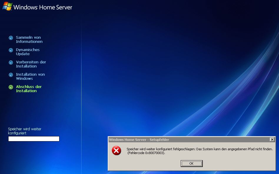

leider läuft es nicht :-(
der Server läuft ins Setup. Hier einmal die log Datei.

zu früh gefreut :cry:
läuft wieder ins setup
