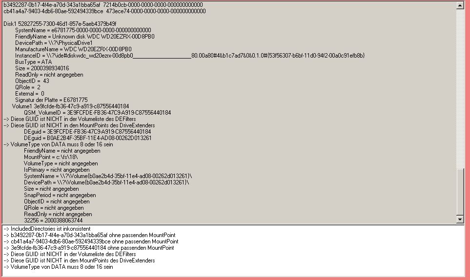

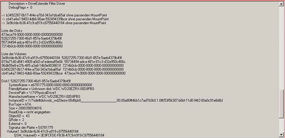

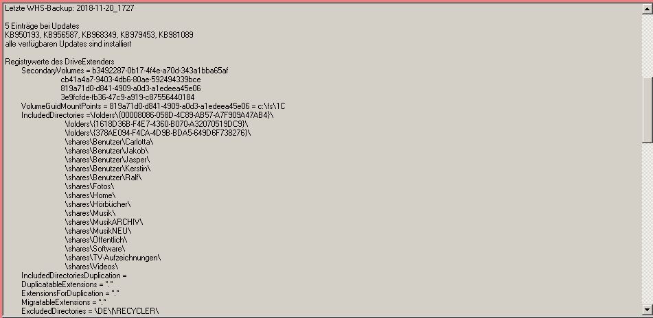

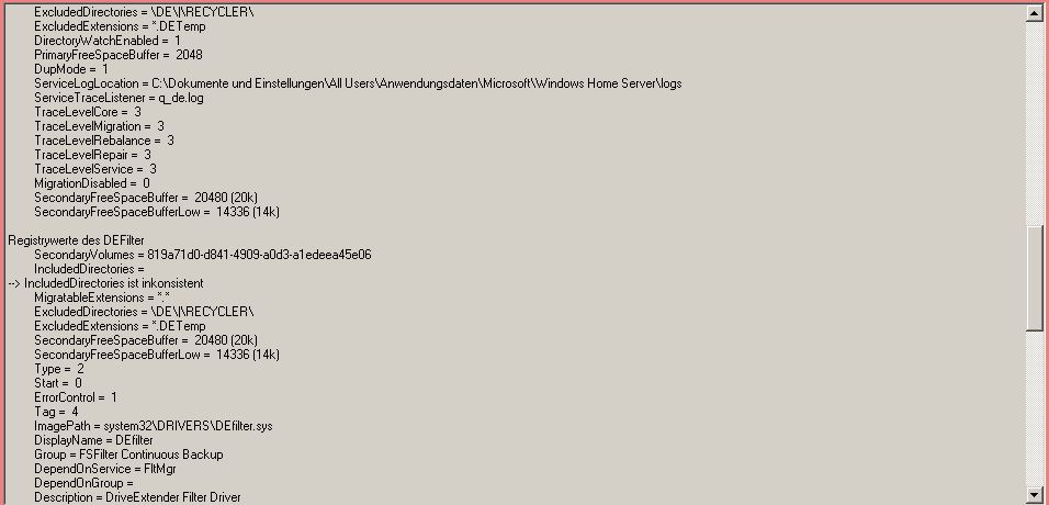

lemonfreak
- Beiträge: 37
- Registriert: 4. Dez 2016, 20:53
Re: Kein Zugriff auf die Share's nach Neustart

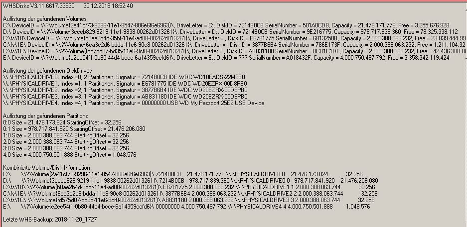

Hier ein paar Bilder
- 1.JPG (132.88 KiB) 16876 mal betrachtet
- 2.JPG (63.49 KiB) 16876 mal betrachtet
- 3.JPG (61.05 KiB) 16876 mal betrachtet
- 4.JPG (82.28 KiB) 16876 mal betrachtet
- 5.JPG (99.58 KiB) 16876 mal betrachtet
und was willst du damit erreichen ?lemonfreak hat geschrieben: 31. Dez 2018, 11:57 Nur zur Info:
auf HDD 4 (DriceLetter=E: My Passport) läuft gerade ein Backup (robocopy) des C:\fs Ordners.
UND!!! ich garantiere dir, dass das Tool einen Logfile schreibt und zwar genau da, wo auch das Exe steht (natürlich muss dort Schreibzugriff möglich sein)
Edit: hast du die Fehlermeldungen in den Logs gesehen (Zeilen die mit --> beginnen) … so etwas hatten wir auch in der Vergangenheit schon, liegt vermutlich am harten Abschalten
Ich kann die sagen, was du dort in der Registry ändern musst, das würde ich aber lieber anhand des Logfiles machen, ist auf Basis der Screenshots doch etwas mühsam

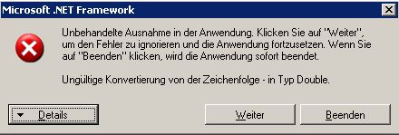

lemonfreak
- Beiträge: 37
erst einmal ein frohes neues 2019
Beim starten der exe kommt eine Fehlermeldung und es wird auch kein log geschrieben wenn die exe im windows\temp Ordner liegt.
Fehler.log- (5.71 KiB) 555-mal heruntergeladen
Dir auch ein frohes 2019!
Hmm ... Was steht denn bei Details? Sind auf dem System alle verfügbaren Updates installiert (.Net)?
Fangen wir mal an ... du musst dafür in der Registry einige Änderungen durchführen
Leider kann es sein, dass wir zu einem Punkt kommen wo eine weitere Wiederherstellung der fehlenden Informationen
nicht mehr möglich ist und der WHS leider immer noch nicht läuft.
im Zweig HKLM\SOFTWARE\Microsoft\DriveExtender gibt es den Schlüssel VolumeGUIDMountPoints der aus Paaren
von Werten besteht, jeweils eine GUID und dann der zugehörige Mountpoint.
Bei dir müsste es 8 Zeilen geben, da stehen aber anscheinend nur 2. siehe Screenshot 2.jpg oben
Ändere den Inhalt bitte auf
b3492287-0b17-4f4e-a70d-343a1bba65af
D:\
cb41a4a7-9403-4db6-80ae-592494339bce
c:\fs\1E
819a71d0-d841-4909-a0d3-a1edeea45e06
c:\fs\1C
3e9fcfde-fb36-47c9-a919-c87556440184
c:\fs\18
dann booten und WHSDisks noch einmal laufen lassen (mit der Hoffnung auf einen Logfile)
Da ist mir gerade eine Idee gekommen warum das Programm abbricht bevor der Log geschrieben wird … die USB Platte ist anscheinend eine 4 TB-Platte, daher könnte der Konvertierungsfehler kommen. Lass das Programm mal laufen, wenn die Platte nicht angesteckt istlemonfreak hat geschrieben: 1. Jan 2019, 15:16 erst einmal ein frohes neues 2019![]()

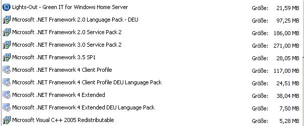

lemonfreak
- Beiträge: 37
habe die 4TB HDD ab und das tool schreibt immer noch kein log
Im Anhang habe ich die details der Fehlermeldung beim starten.
Hier die installierten .net:
details.txt- (5.71 KiB) 557-mal heruntergeladen
- .net.JPG (41.7 KiB) 16669 mal betrachtet
