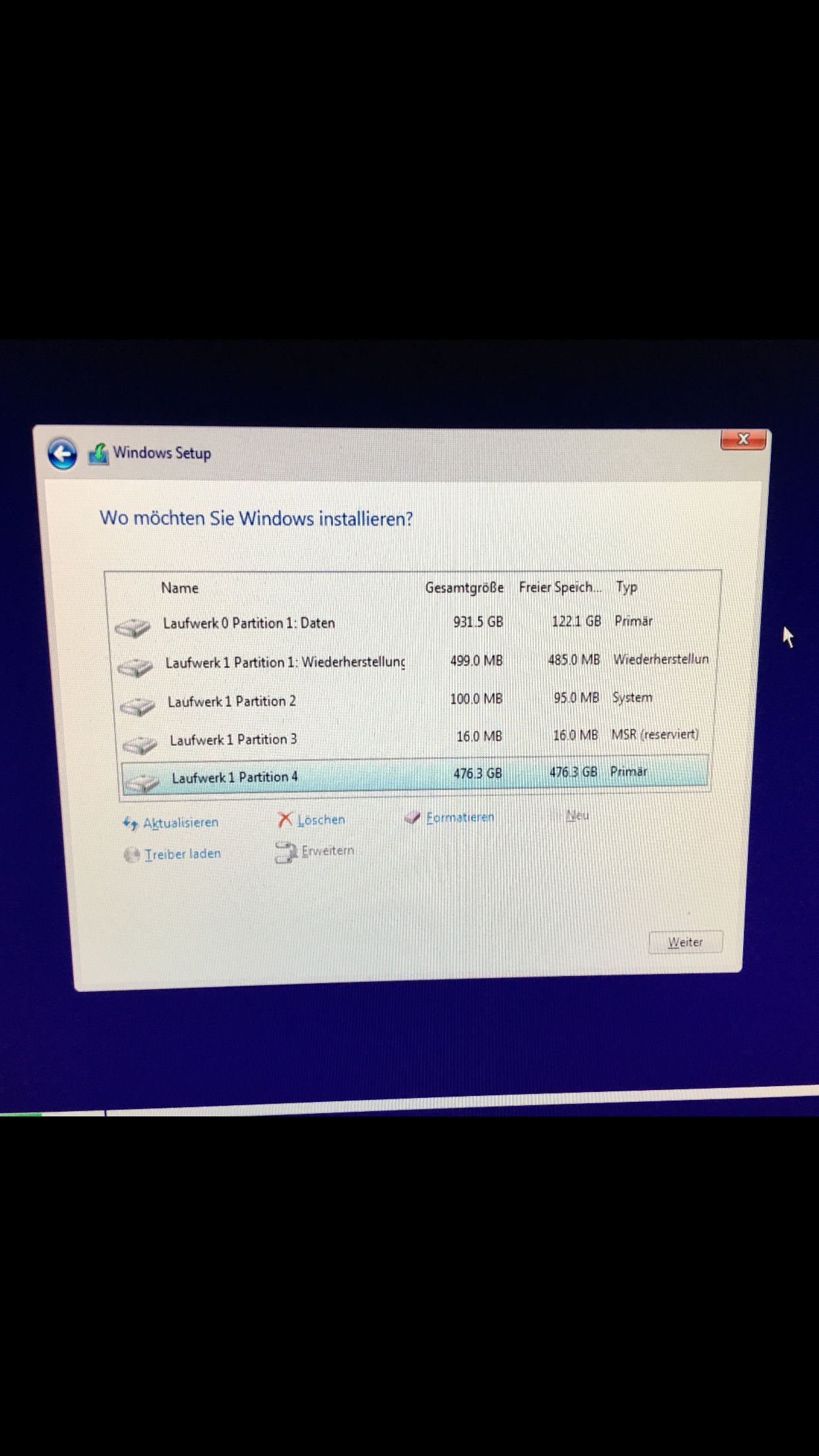

So hats beim Aufsetzen ausgesehen:

1. hast du dann "im Screenshot" mit der ausgewählten "Laufwerk 1 Partition 4" Weiter gemacht und installiert ? Dadurch werden dann aber leider eventuelle Probleme auf den anderen 3 Partitionen nicht bereinigt ... ich hätte alle Partitionen der Platte gelöscht und dann erst installiert
2. Die Bootplatte ist Laufwerk 1 ... kann es sein, dass der Bootblock auf Laufwerk 0 liegt?
Hast du die Möglichkeit auf einer ganz anderen Platte und nur mit dieser Platte neu zu installieren und dann die Verbindung und Sicherung mit dem WHS zu testen?

1) Jein.
Laufwerk 0 wurde abgesteckt. Die Partitionen die du sonst noch siehst, wurden alle neu erstellt. D.h. es sind keine Überreste mehr da.
2) Was meinst du mit Bootblock auf Laufwerk 0? Wie schon erwähnt habe ich die Platte entfernt und trotzdem funktionierte es nicht.

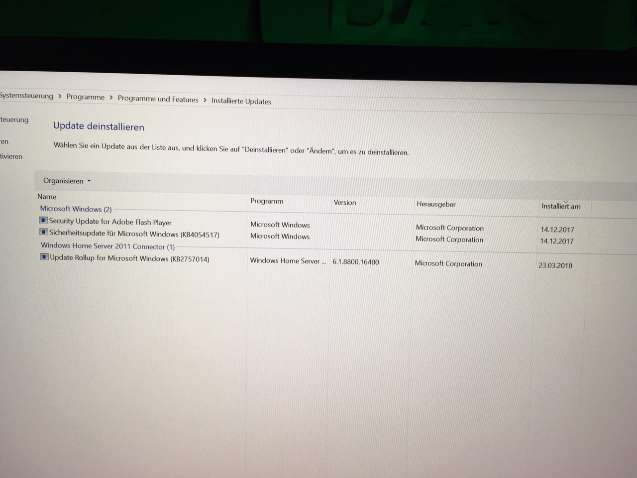

Updates bei Neu-Installation:

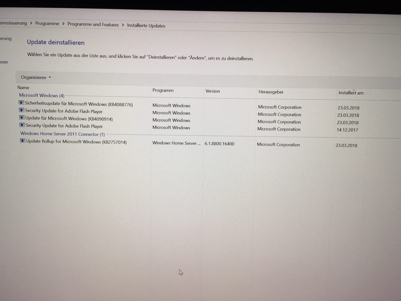

Nach Windows Update:
Ein anderer Windows 10 Rechner hat folgende Updates mehr: KB4058043, KB4054022, Update for (KB2504637) - Flash, Office, C++ mal weggelassen.

Was für eine Windows 10 Version ist das eigentlich ... sieht im Vergleich zu meiner Update-Liste irgendwie komisch aus ??
Wenn du heute installiert hast, wieso wird denn dann unter "Installiert am" der 14.12.2017 angegeben?

Ja, 1709 (Build 16299.309). Das Datum kommt glaub ich daher, da der USB-Stick mit dem Windows drauf nicht das neueste mehr ist (merhmals neu aufgesetzt).
