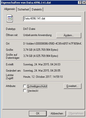

Schau dir mal die Datei D:\folders\{00008086-058D-4C89-AB57-A7F909A47AB4}\Data.4096.141.dat an ... irgendetwas auffälliges? Versuch sie mal zu kopieren, klappt das?

Die Datei D:\folders\{00008086-058D-4C89-AB57-A7F909A47AB4}\Data.4096.141.dat ist einige GB groß. Kann sie nicht öffnen. Sie ist allerdings auch schon einige Jahre alt. Soll ich sie mal in ein anderes Vereichnis schieben?

kannst du mal einen Screenshot der Eigenschaften der Data.4096.141.dat machen ? von den Tabs Allgemein und Sicherheit

Bin grade nicht beim WHS.Nobby1805 hat geschrieben: 10. Okt 2017, 19:11 kannst du mal einen Screenshot der Eigenschaften der Data.4096.141.dat machen ? von den Tabs Allgemein und Sicherheit

Screenshot folgt hoffentlich, wenn ich das schaffe? Wie mache ich den Screenshot in der Remoteverbindung?

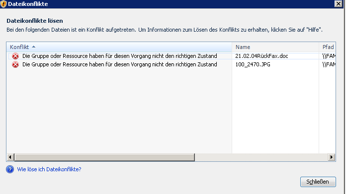

Eine Gruppe von Fehlern die in deinem Log stehen konnte ich bei mir nachstellen
Was zeigt bei dir eigentlich die Konsole für einen Status an? Netzwerk gefährdet (gelbes Icon)? und wenn du dann darauf klickst müsste "Es sind Dateikonflikte aufgetreten angezeigt werden ... und dort kann man dann auf Details klicken ...
Fehler bei mir:
Die Datei xxx.html in der Freigabe Öffentlich ist nicht die reale Datei sondern nur ein Zeiger, Tombstone genannt, der auf den oder die richtigen Standorte der Datei zeigt ... und diese beiden Einträge der duplizierten Datei zeigen auf etwas, das nicht existiert.
Diese Einträge (ich nenne sie mal nicht Dateien) solltest du löschen

Ja, konnte sie problemlos kopieren.Nobby1805 hat geschrieben: 10. Okt 2017, 16:54

Sorry, das verstehe ich nicht? Wo sind diese zu löschenden Einträge?Nobby1805 hat geschrieben: 11. Okt 2017, 21:49 Eine Gruppe von Fehlern die in deinem Log stehen konnte ich bei mir nachstellen

Re: Homeserver verschwindet aus Netzwerk, Ping geht noch
Das siehst du z.B. Ich in Dem Hinweis oben in der Konsole
Ich wollte die genauen Pfade nicht hier Öffentlich schreiben weil da einiges Privates zu sehen ist
Schau dir Die DEutil logs genau an und vergleiche mit meinem Beispiel ... Da stehen Dateinsmen und Pfade genau drin

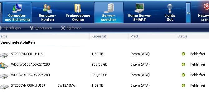

Oh, das SMART-AddInn zeigt Probleme auf der Systemfestplatte, kann das die Ursache sein?
Im Serverspeicher steht Fehlerfrei.
Ich glaube inzwischen zu wissen, wie dein Beitrag "Dateien löschen" zu verstehen ist.
- Serverspeicher.PNG (74.33 KiB) 20854 mal betrachtet
