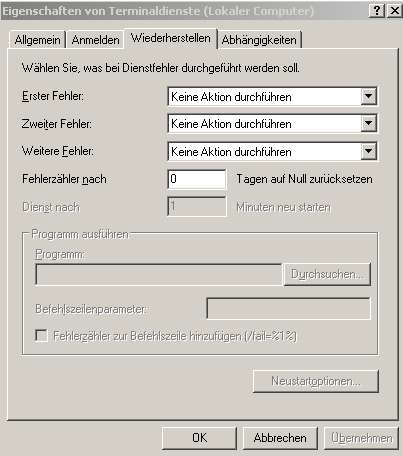

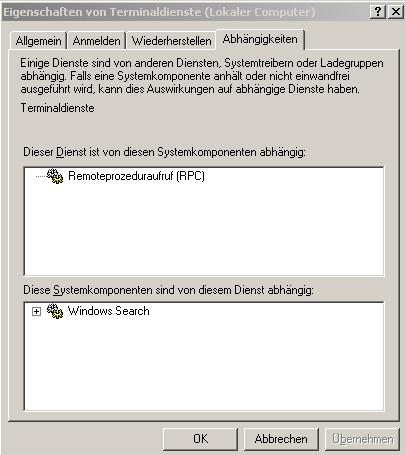

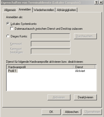

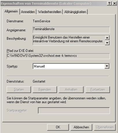

poste doch mal bitte die aktuelle Version des Logfiles der Konsole und jeweils eine Screenshot aller 4 Reiter der Eigenschaften des Terminaldienste-Dienstes

Terminaldienste:
20170803 TD Allgemein.jpg (105.35 KiB) 17064 mal betrachtet
20170803 TD Anmelden.jpg (82.34 KiB) 17064 mal betrachtet
20170803 TD Wiederherstellen.jpg (94.62 KiB) 17064 mal betrachtet
20170803 TD Remoteprozeduraufruf.jpg (88.6 KiB) 17064 mal betrachtet
RPC ist gestartet (steht auf "automatisch")

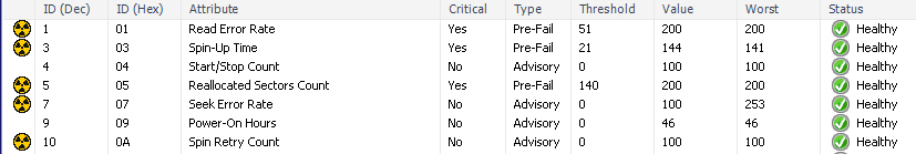

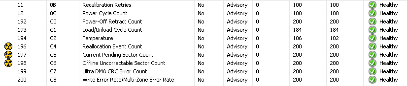

Bei WHS Smart kommen verschiedene Meldungen (ein Radioaktivzeichen in der Spalte vor ID), insgesamt wird aber durchgehend der Status "Healty" angezeigt, ausser Festplattentemparatur, die bei 43°C liegt....

Die wichtigste Spalte hast du nicht mit kopiert ;) RawData !! aber eigentlich reichen die Werte in der Fußzeile für den schnellen Check ... das Radioaktiv-Zeichen soll nur auf die kritischen Einträge hinweisen .. z.B. bei den Pending Bad Sectors ist eine 1 noch nicht ganz so schlimm und die Platte ist Healthy, aber gerade wenn man ein eigentümliches Verhalten hat kann es natürlich sein, dass dieser EINE defekte Sektor zu dem Problem führt
43 °C (bei welcher Platte) ist schon recht hoch, aber ich weiß ja nicht wie bei euch z.Zt. das Wetter ist ;) ... ich sauge regelmäßig den Staub aus den Lüfteröffnungen, das bringt immer ein paar Grad
