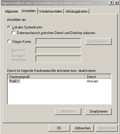

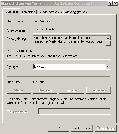

Terminaldienste:
20170803 TD Allgemein.jpg (105.35 KiB) 17063 mal betrachtet
20170803 TD Anmelden.jpg (82.34 KiB) 17063 mal betrachtet

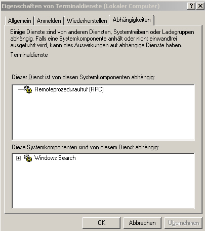

20170803 TD Remoteprozeduraufruf.jpg (88.6 KiB) 17063 mal betrachtet
RPC ist gestartet (steht auf "automatisch")
