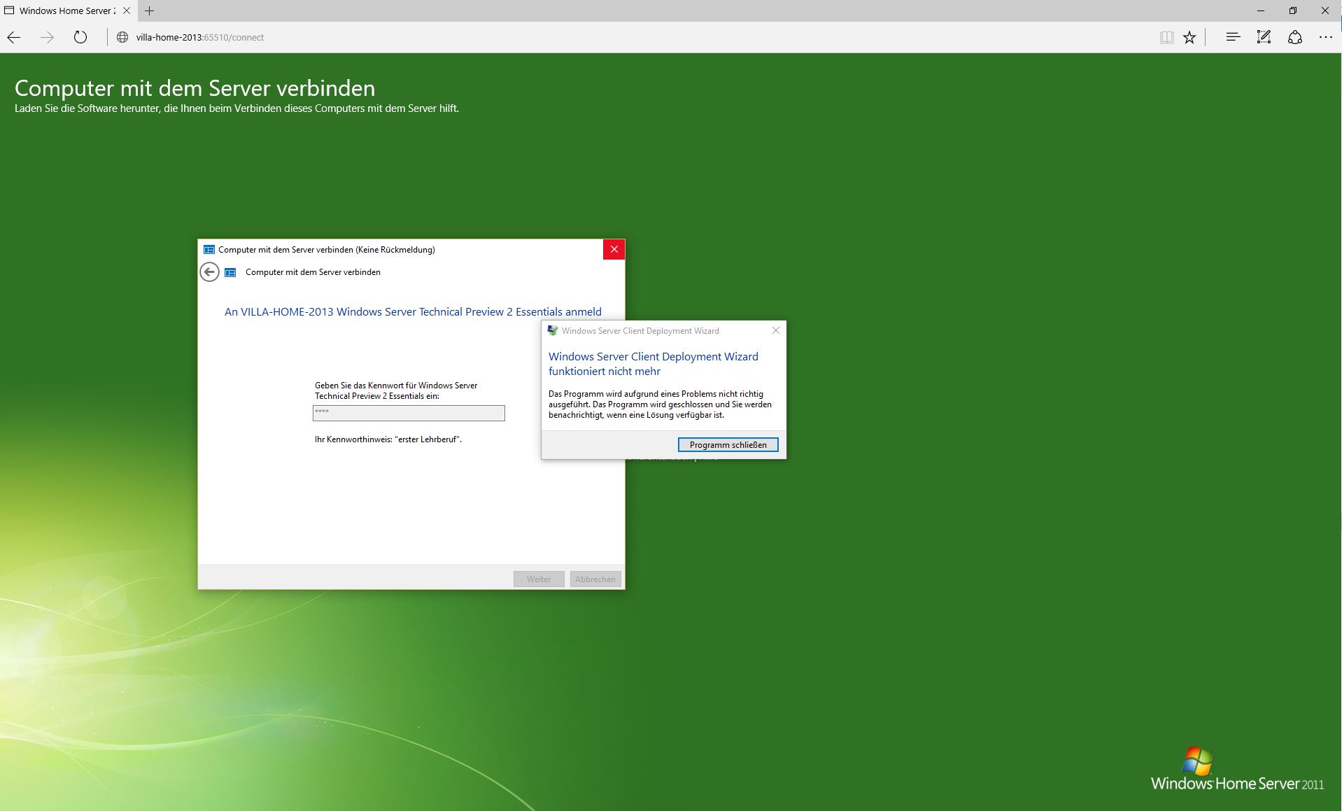

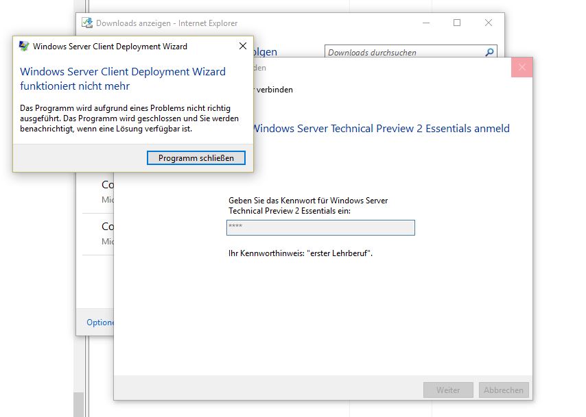

uf einem anderen Windows 10 Rechner ist das selbe Problem auf diesen wurde der Link 2 Bearbeitung Registrierung nicht angewendet
Diesen habe Ich auf Grund der Fehlermeldung erst getestet da dieser im Forum für ein ähnliches Problem Empfohlen wurde
Sollte doch der Update Patch auf dem WHS Schuld sein ?
Fehlermeldung

Auch hier wieder Server Essentials statt WHS2011
Welchen UpdatePatch meinst du genau?

Der Patch ist bei mir auch installiert ...aber ich kann den bei dir auftretenden Bezug auf den Server Technical Preview nicht nachvollziehen
Mach bitte Schritt für Schritt Screenshots nachdem du <Servername>/connect im IE eingegeben hast ... bis die Fehlermeldung kommt ... bei mir ist eindeutig zu erkennen, dass sich das auf 2011 bezieht

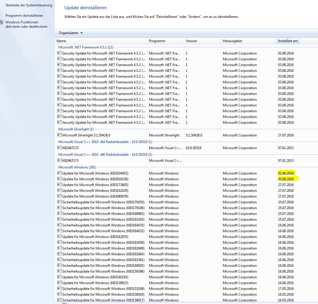

Aber bei der Installation kommt wieder das Windowws Technical Preview 2 Esseintals angemeldet werden soll es hat den Anschein das auf dem WHS eine falsche Connector Software vorhanden ist Ich weis nicht ob diese über Windows Update eingespielt wurde ?von Hand wurde am Server nichts geändert
es wurde KB2934953 und 3018238 eingespielt seit dem

Mit einer Ausnahme sind bei mir diese Updates auch alle installiert, aber teilweise deutlich früher schon in 2015 ??
Nicht installiert ist bei mir der optionale Update KB3172605 den du am 27.7. installiert hast, ich habe leider bisher keine Informationen gefunden was hier genau geändert worden ist. Ich werde aber später den einfach mal installiere und schauen was passiert

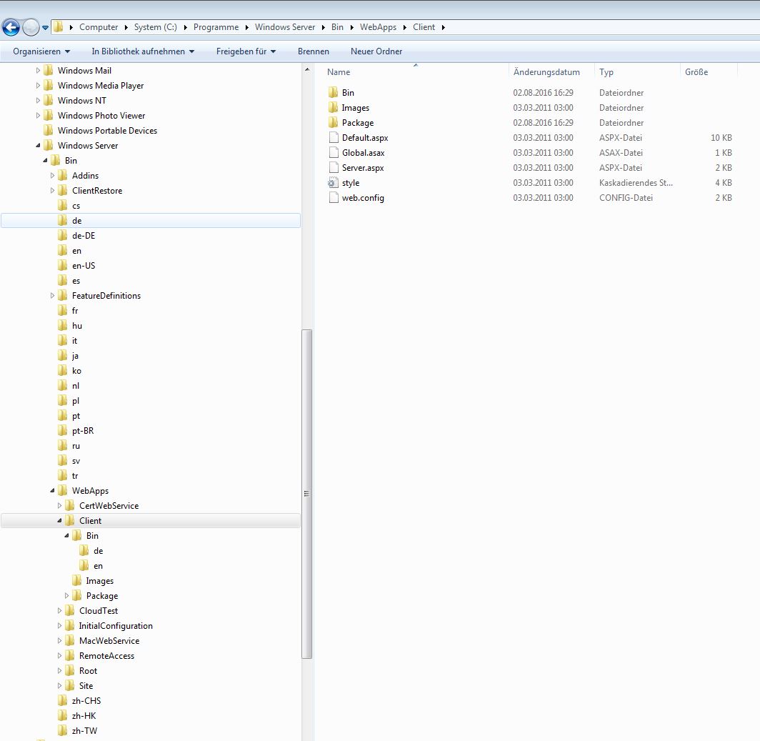

Kannst du bitte bis dahin schon mal eine vollständiges Listing, incl aller Unterverzeichnisse, der Dateien in c:\Program Files\Windows Server\Bin\WebApps\Client machen

wo sind denn die Unterverzeichnisse ?
