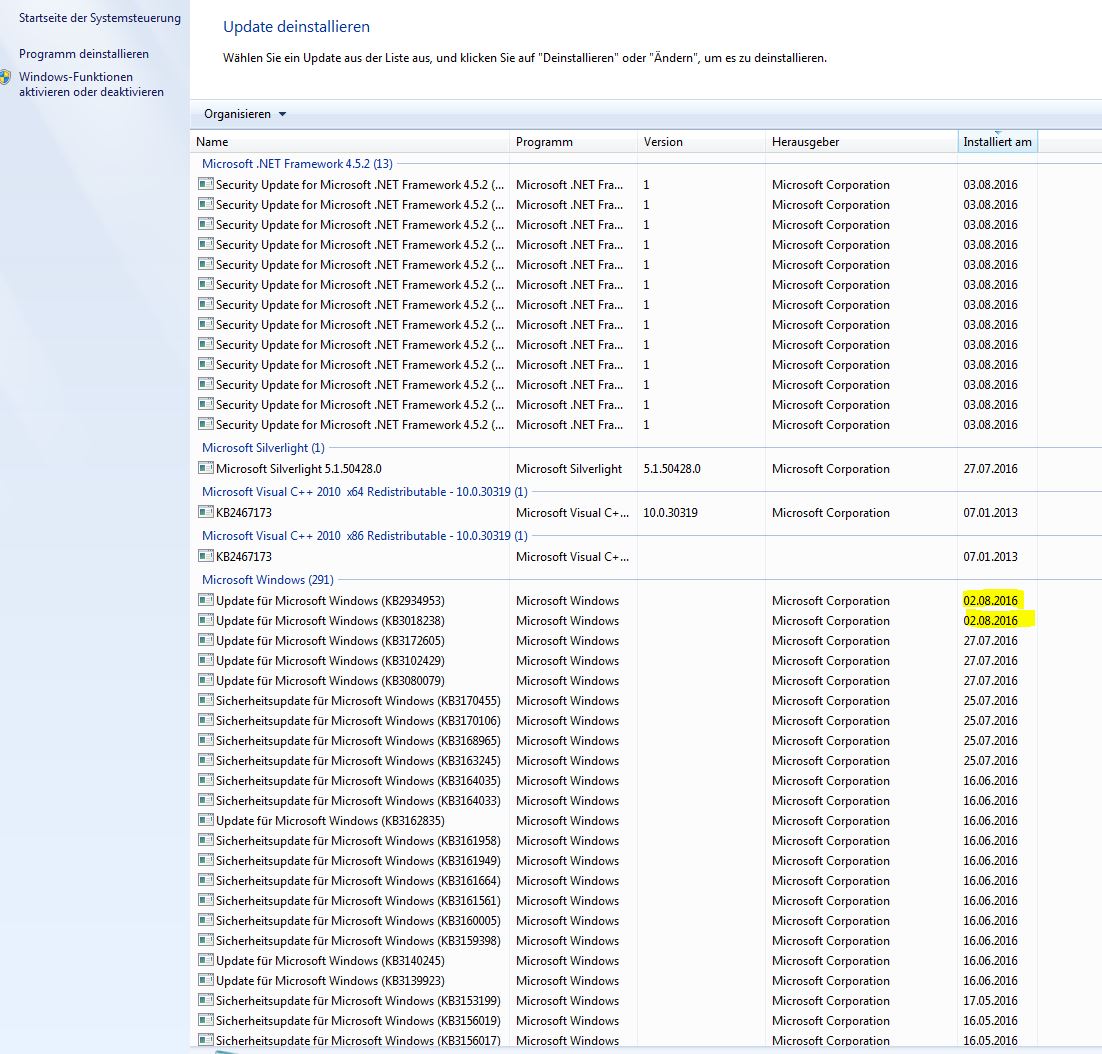

beim Connector Download steht auch noch Windows Home Server 2011
Aber bei der Installation kommt wieder das Windowws Technical Preview 2 Esseintals angemeldet werden soll es hat den Anschein das auf dem WHS eine falsche Connector Software vorhanden ist Ich weis nicht ob diese über Windows Update eingespielt wurde ?von Hand wurde am Server nichts geändert
es wurde KB2934953 und 3018238 eingespielt seit dem

Mit einer Ausnahme sind bei mir diese Updates auch alle installiert, aber teilweise deutlich früher schon in 2015 ??
Nicht installiert ist bei mir der optionale Update KB3172605 den du am 27.7. installiert hast, ich habe leider bisher keine Informationen gefunden was hier genau geändert worden ist. Ich werde aber später den einfach mal installiere und schauen was passiert
Kannst du bitte bis dahin schon mal eine vollständiges Listing, incl aller Unterverzeichnisse, der Dateien in c:\Program Files\Windows Server\Bin\WebApps\Client machen

daran liegt es nicht ...Nobby1805 hat geschrieben:Nicht installiert ist bei mir der optionale Update KB3172605 den du am 27.7. installiert hast, ich habe leider bisher keine Informationen gefunden was hier genau geändert worden ist. Ich werde aber später den einfach mal installiere und schauen was passiert
