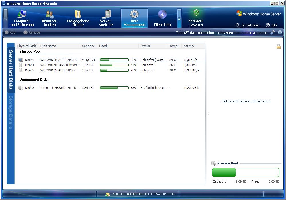

...hatte ich von C: aus gestartet, vorher aus dem Softwareverzeichnis heraus. Aber nach dem Start des Programms kam eine FM. Siehe Dateianhang. Ich bin als Admin angemeldet.Nobby1805 hat geschrieben:Zum WHSDisks Tool ... meinst du mit "auf C:" direkt auf der Root also C:\ ? Kannst du das exe mal testweise z.B. nach D:\shares\Software kopieren und dort ausführen ? Ich schau derweil mal in die Source warum es an dieser Stelle hängen könnte ... du bist aber als Administrator angemeldet ?
- WHSDisks2.JPG (17.45 KiB) 5162 mal betrachtet

Ok, das Problem beim WHSDisks wurde durch die Platte E: ausgelöst ... da wird in den neueren .NET-Versionen wohl etwas genauer abgeprüft
Es gibt demnächst eine Version 3.9 die das Problem löst
Ich habe im Log gesehen, dass du nur WD Platten eingebaut hast ... da könnte das Alignment-Problem zu deiner schlechten Performance führen

Re: FM: "Fehler bei de Initialisierungdes Servers" nach Stromausfall
@Nobby1805,
...guckst Du hier:
...guckst Du hier:
- WHS-Console.JPG (88.86 KiB) 5054 mal betrachtet
