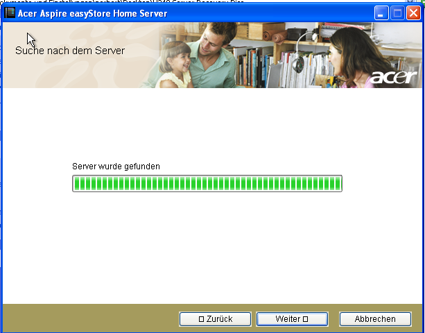

1. nach Start des Recovery-Images auf dem WHS
recover acer 1.PNG (151.24 KiB) 6186 mal betrachtet

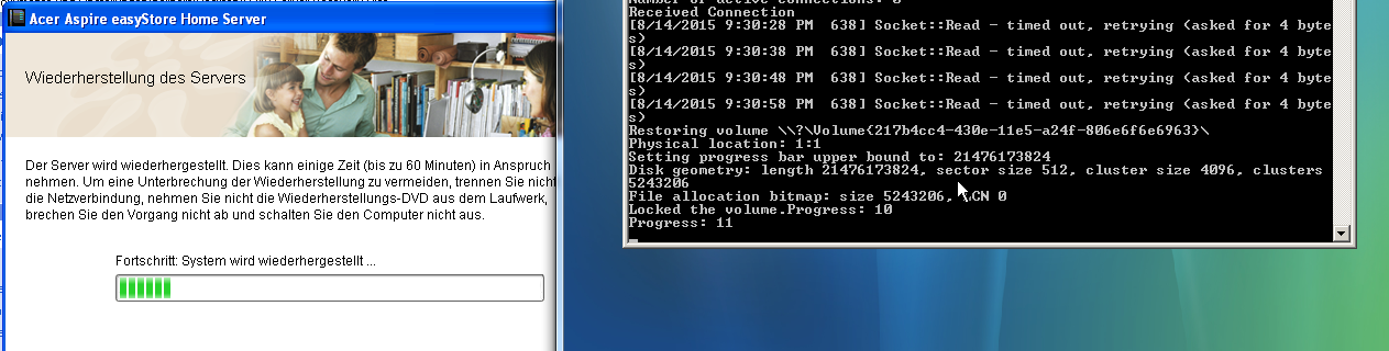

2. die Wiederherstellung auf dem Client gestartet
recover acer 2.PNG (142.5 KiB) 6186 mal betrachtet

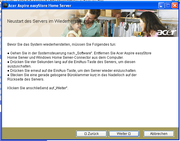

3. nach weiter füllt sich der Balken und dann
recover acer 3.PNG (136.16 KiB) 6186 mal betrachtet

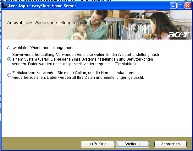

4. und das ergibt aus dem WHS
recover acer 4.PNG (26.79 KiB) 6186 mal betrachtet

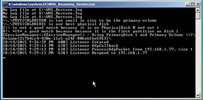

5. jetzt die Frage nach der Option, die ich bei dir vermisse
recover acer 5.PNG (141.67 KiB) 6186 mal betrachtet

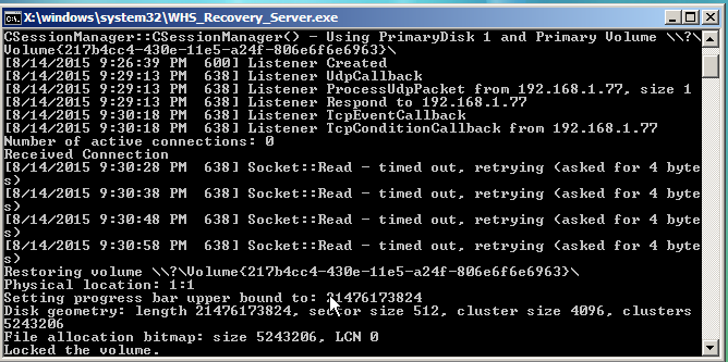

6. erzeugt auf dem WHS
recover acer 6.PNG (31.32 KiB) 6186 mal betrachtet
7. und dann läuft die Datenübertragung
recover acer 7.PNG (205.88 KiB) 6186 mal betrachtet

soo, ich bin jetzt nah am ziel (hoffe ich), das teil ist im recovery mode, das Image wird gerade aufgezogen.
zunächst habe ich den Adapter ausgebaut, bzw habe nur den Jumper abgezogen, der die USB Maus und Tastatur aktiviert. Den Monitor habe ich also noch und kann mitgucken.
daran lags, nach Einschalten geht der WHS sofort in den Recovery Zustand (ZustandsLED rot/blau, ich drücke den versenkten Microschalter mit einer Büroklammer und die ZustandsLED geht ins violett.
Allerdings hat es mit mit meinem Win7 System nicht geklappt.
Also habe ich meinen 'road-warrior' - XP Notebook genommen und siehe da, die Fehlemeldung auf dem WHS Screen, das OS kann nicht, genauso muss jetzt das OS auf dem Screen 2 nicht ausgewählt werden (siehe Screenshots, die ich gepostet habe).
Jetzt ist wie im Handbuch beschrieben. In der Client SW der WHS Recovery werde ich jetzt gefragt, ob ich den Server wiederherstelen will oder auf Default zurücksetzen. Habe 1 gewählt.

2) die Communication zw. WHS und dem Client, von dem der Restore gemacht wird, war irgendwie gestört.
Ursache:
Win7 ging nicht for what ever reasons, obwohl es eigentlich gut aussah. Man erkennt es am Bild 1 und 2 der Fotostrecke. Wenn diese kommen, ist irgendwas nicht gut. der WHS kommt zwar bis zum Punkt, an dem er die richtige Platte alloziert und einen Listener kreiiert, aber danach passiert nichts und der Client läuft in den timeout. Ich bin leider nicht dahinter gekommen, was es war.
Lösung:
Ich habe einen XP Client genommen, der als WHS Client dran war, die WHS SW gemäss Recovery Anleitung deinstalliert, Firewall und Virescanner abgeschaltet, die Netwarkkarte auf Auto IP (das ist sie ohnehin immer) und den Recovery von der DVD gestartet. Ich glaube, wenn man es zuvor auf die Festplatte kopiert, geht der Restore schneller. Bei mirt waren es ca 2h.
