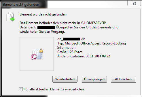

Ich würde die Ornder auf einen client kopieren, oder nicht?Nobby1805 hat geschrieben:Ich bin mir eigentlich recht sicher, dass das CHKDSK auf C nicht verhindert, das der WHS danach bootet ... und sehe eine hohe Wahrscheinlichkeit, dass danach die Probleme (erst mal) wieder behoben sindTheodorakis hat geschrieben:Soll ich vor dem checkdsk und Boot schnell mal wichtge Dateien runterkopieren auf einen client oder können wir davon ausgehen dass der WHS danach wider nornal bootet und wir wieder Zugriff haben?
Wichtige Daten sichern ist natürlich immer sinnvoll ... aber wie willst du das konkret machen ?
EDIT: Hab das gerade mal mit einem Ornder gemacht, da kam beim Kopieren folgende Meldung. Siehe Bild.

Genau deshalb fragte ich wie du denn sichern willst ... weil genau diese Probleme sind ja m.E. durch den fehlenden Reboot bedingt, du siehst auf dem Client die Dateien weil der Zugriff auf die Tombstones des WHS funktioniert, der eigentliche Datenzugriff klappt aber nicht weil für den CHKDSK die Bereitstellung aufgehoben werden musste

Ok, aber wie ist es dann zu erklären, dass ich Zugriff habe auf alle möglichen Dateien und diese auch bearbeiten kann? Weil es nur eine "Abbildung" ist der eigentlichen Daten? Sollte dem so sein, kann es also sein, dass bei einem Reboot die Daten weg sind bzw. kein ZUgriff mehr möglich ist?Nobby1805 hat geschrieben:Bei nachträglichen Edits bekommt man hier im Forum leider keinen Hinweis ... sie können daher oft übersehen werden ...Theodorakis hat geschrieben:

Das liegt an der Duplizierung ... wenn die 1. Kopie auf der einen Platte liegt klappt es und wenn die 1. Kopie auf der 2. Platte liegt klappt es nicht ... das gleiche passiert leider wenn eine Platte komplett ausfällt ... MS hatte wohl mal geplant, dass dann automatisch die andere Platte verwendet wird aber das ist wohl dem WHS2011 zum Opfer gefallen
In der IT gibt es nie eine 100%-ige Sicherheit aber ich halte es für sehr unwahrscheinlich dass durch diesen Reboot Daten verloren gehen
