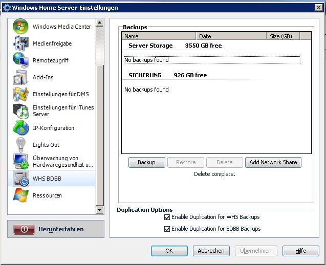

habe ja nicht gesagt, dass ich dieser MS Logik folgend kann :mrgreen: du kannst damit die Duplizierung einschalten oder auch die Backup-DB in einen Share-Bereich kopieren

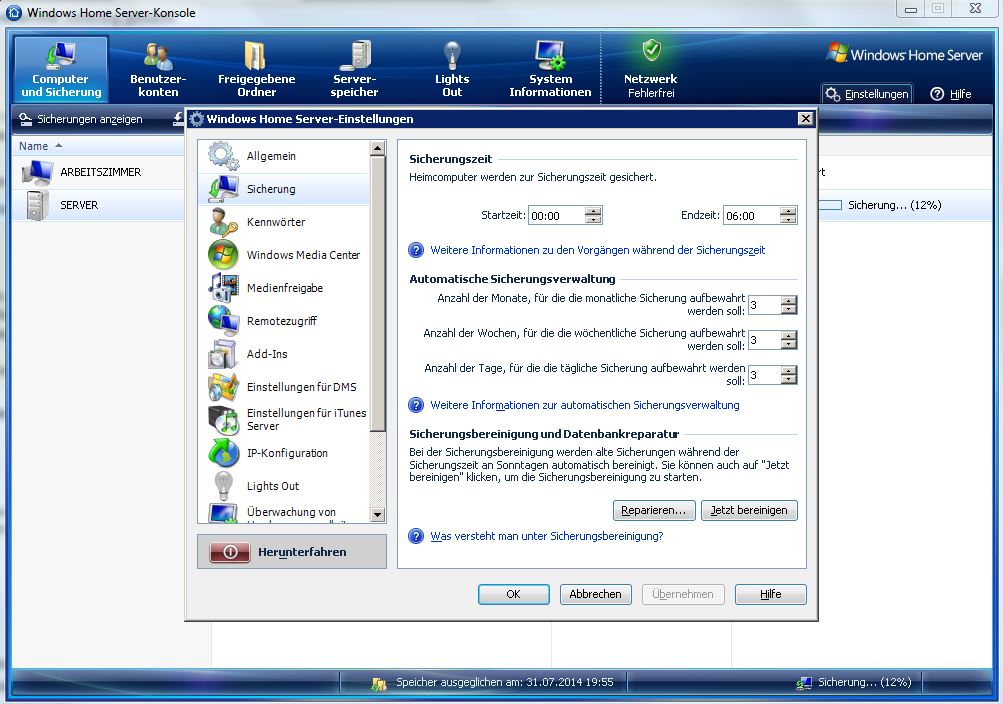

Okay - habe nun die Funktionen des AddIns gefunden. Kannst du mir kurz nen Tipp geben bzw. erklären, was ich da einstellen muss?
Nachdem das ja alles inkrementelle Backups sind, macht sich bei mir die Befürchtung breit, dass innerhalb kürzester Zeit die Platten voll sind.
Wie sollte ich konfigurieren, dass ich nicht zu viele Backups auf dem WHS sichere?
Ich habe nun zum Experimentieren "Lights Out" so eingestellt, dass der Server an jedem Samstag um 03:00h aus dem Standby gerufen wird und um 06:00h wieder in den Standby fährt.
1.) Was bedeutet hier "Erzwinge Aktion am Ende?"
2.) Heißt das, dass der Server meinen Client ebenfalls aus dem Standby holt und dann die Sicherung fährt?
