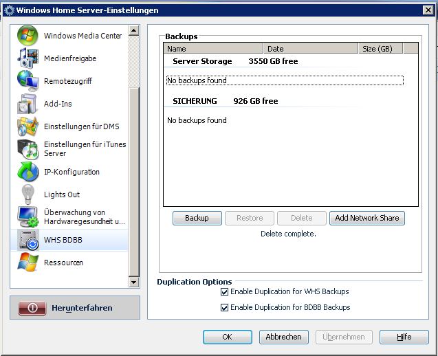

Gibts eigentlich auch irgendeine Möglichkeit Ordner vom Client gezielt automatisch zu sichern?
Ich verwende bei meinen NAS-Laufwerken z.B. QuickShadow. Damit kann ich Ordner in Echtzeit synchronisieren...
Weiterhin habe ich noch Acronis True Image 2009 in Verwendung, mit dem ich zu einem geplanten Zeitpunkt ebenfalls beliebige Ordner an beliebige Punkte spiegeln bzw. synchronisieren kann.
Gibts die Möglichtkeit beim WHS auch, evtl. mit irgendeinem AddIn??

habe ja nicht gesagt, dass ich dieser MS Logik folgend kann :mrgreen: du kannst damit die Duplizierung einschalten oder auch die Backup-DB in einen Share-Bereich kopieren

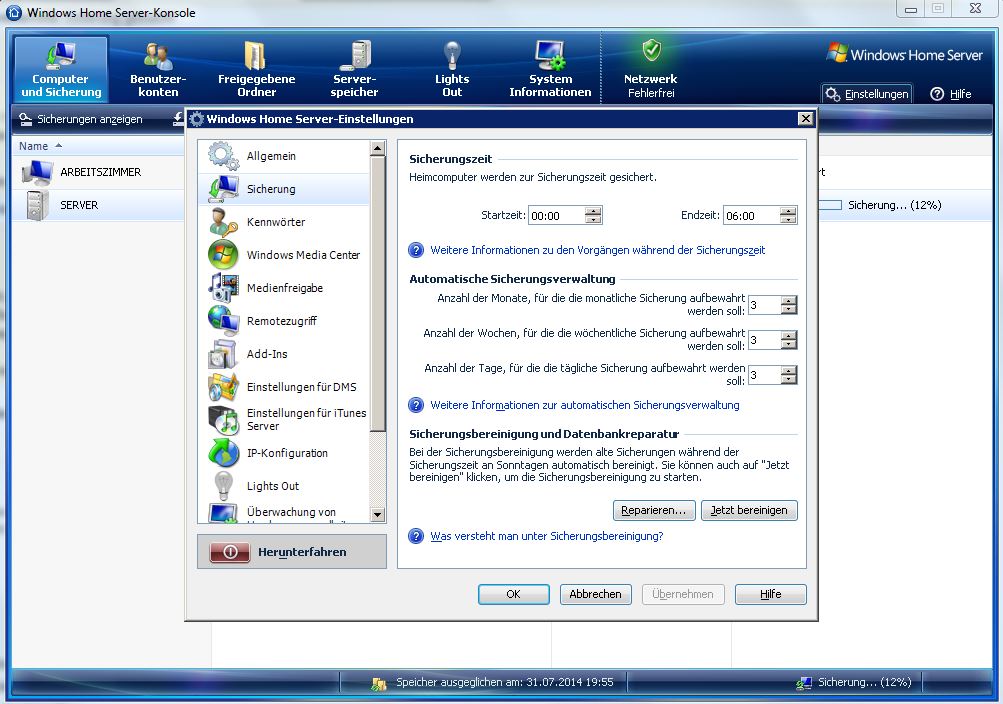

Okay - habe nun die Funktionen des AddIns gefunden. Kannst du mir kurz nen Tipp geben bzw. erklären, was ich da einstellen muss?
Nachdem das ja alles inkrementelle Backups sind, macht sich bei mir die Befürchtung breit, dass innerhalb kürzester Zeit die Platten voll sind.
Wie sollte ich konfigurieren, dass ich nicht zu viele Backups auf dem WHS sichere?
