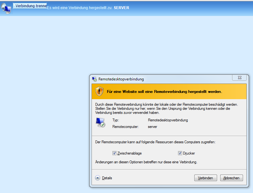

Beim Versuch, über den IE via htpp:\\server mit dem Link "Verbindung mit dem Heimserver herstellen" kommt jetzt zunächst folgende Hinweismeldung

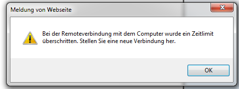

Wenn diese bestätige, kommt folgender Fehler:

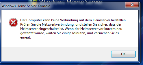

Beim Zugriff direkt über den Connector kommt nach wie vor die selbe Fehlermeldung.

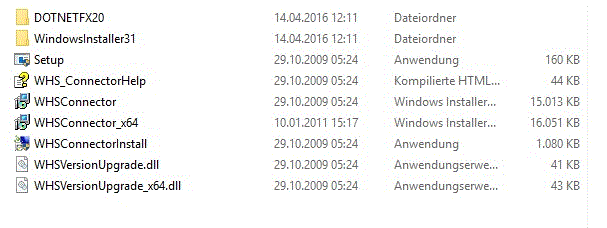

ich musste meinen WHS neu aufsetzen. (acer H341 mit WHS 2003) Die Neuinstallation der WHS Console an den Clients bricht beim Punkt "Computersicherung konfigurieren" ab.
Nach einiger Recherche vermute ich, dass das Problem in der Home Server Connector Software liegt welche beim neu aufsetzen des WHS und trotz aller Updates, anscheinend nicht richtig Installiert worden ist. Hier der Ordnerinhalt vom Server D:\shares\Software\Home Server Connector Software
Kann jemand meine Vermutung, der veralteten Datei, bestätigen und hat vielleicht einen Hinweis wie ich diese Aktualisieren kann?
Darüber würde ich mich ziemlich freuen
