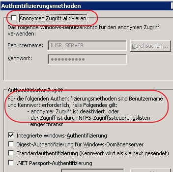

Re: CS für neuen Client lässt sich nicht aufspielen
Aber muss die Kennwort Abfrage nicht kommen,wegen dieser Einstellung ?
- Authenti.jpg (105.29 KiB) 6162 mal betrachtet
Acer Aspire easyStore H340
Auf welchen Punkt der Konfiguration bezieht sich das denn ? .. an einigen Stellen ist das richtig, an anderen falsch

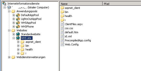

Ich finde in deinem XML-File den größten Teil der WHS site nicht ... sieht das bei dir auch so aus ? oder mach mal eine Screenshot bei dir

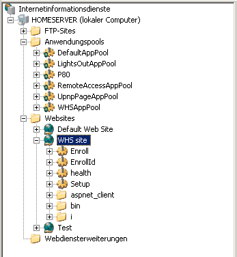

Der Authentifizierungsscreen kommt von "Eigenschaften der WHS site".
Und hier der Screen Shot.
- Screenshot WHS site.jpg (80.03 KiB) 6155 mal betrachtet
Wie du siehst fehlt das Wichtigste
Ich sehe eigentlich außer einer Neuinstallation keine Chance das wieder vollständig hin zu bekommen
