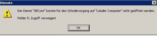

Marc_B
Beiträge: 29
Registriert: 19. Nov 2013, 22:18
Re: Unmotivierte(?) Aufwachphasen
Beitrag von Marc_B »
leider auch bei mir das selbe Problem...
nach dem Standby gibts innerhalb 1min einen Neustart. Wenn ich das Netzwerk-Kabel abziehe, bleibt der WHS aus.
Den SBcore Dienst hab ich gefunden und wollte Ihn deaktivieren - geht nur leider nicht
und der Link, den Martin weiter oben im Thread freundlicherweise gepostet hat, geht leider net mehr :(
Da tippe ich eher darauf, dass durch die Wiederherstellung eventuell der alte Sb Core Bug aktiv ist (kann es sein, dass das Aufwachen alle 30 min. passiert)?
http://www.homeserversoftware.com/lo/wh ... sbcore.htm
Auf dem WHS läuft LightsOut 1.5.4.2055 mit passender Client-Version.
Bin für Tips & Hinweise dankbar
Danke schonmal
