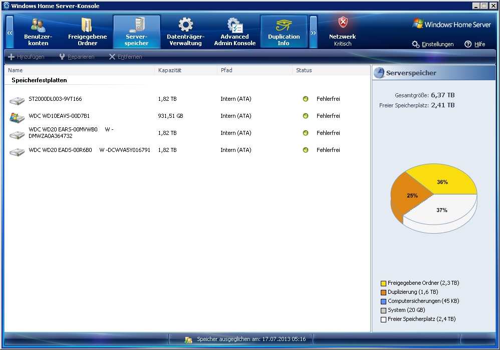

- Unter "Datenträgerverwaltung ist alles fehlerfrei"

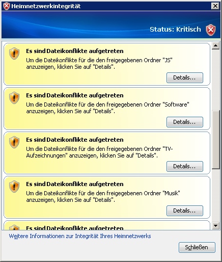

- Unter "Serverspeicher" auch. Allerdings habe ich 2,1TB Daten und nur 1,6TB duplizierte Daten. Ich denke, ich habe nahezu alles dupliziert. Insofern paßt da was nicht.
- Unter "Freigegebene Ordner" ist mittlerweile alles fehlerhaft. Der rote Schild meldet jede Menge Dateikonflikte. Praktisch in jedem Ordner "Das System kann das angegeben Laufwerk nicht finden" Name desktop.ini
Dann noch etliche Bilder und etliche System-SW wie WHS-connector
Soll ich einfach nur abwarten, restieren oder muß ich manuell nacharbeiten?
Vielen Dank!

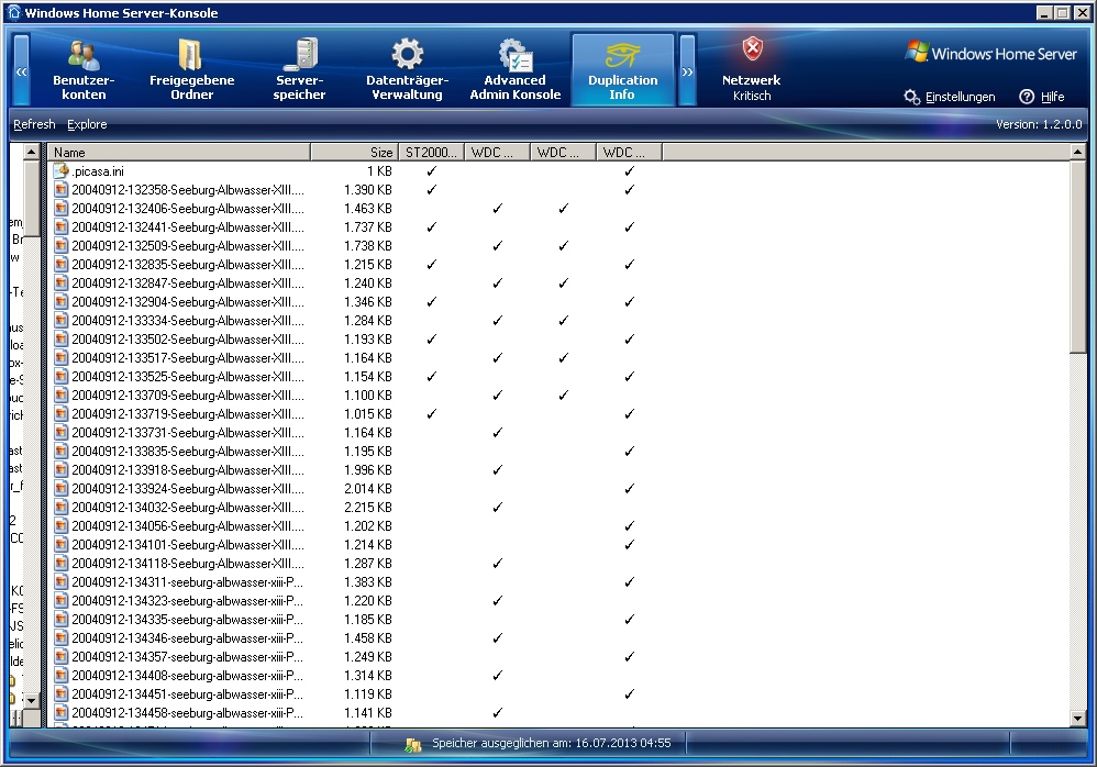

Bitte eien Screenshot von Konsole > Serverspeicher ...
hast du das Add-In Duplication-Info geladen .. dann bitte auch dor mal schauen ... und bite WHSDisks laufen lassen und den Logfile posten
PS und bitte, bitte, bitte die Screenshots direkt hier im Forum hochladen .. ich habe keine Lust auf die Werbe-Popups im abload

Vielen Dank, daß Du Dich meiner erbarmst.
Das Addin kannte ich noch nicht.
Es sieht so aus, als seinen einige Dateien vierfach vorhanden, andere aber nur einfach.
Hoffe, das Hochladen ist jetzt in der passenden Form.
Vielen Dank!
Vielen Dank!

Re: Suche eine günstige und gute 2TB Festplatte für H340
wo meinst du denn, das etwas 4-fach ist ?

Sieht für mein laienhaftes Auge nicht so gut aus.
Dateikonflikte sind reduziert. Aber leider auf meine Nutzdaten. Und da scheint es viele Daten erwischt zu haben. Ich sehe zwar noch die Filestruktur und die Dateien. Diese lassen sich aber nicht mehr öffnen.
Gibt es eine Möglichkeit herauszufinden, welche Dateien es erwischt hat? Und was passiert, wenn ich die vom Backup zurückkopiere?

Sorry, daß ich mich da so dusslig anstelle. Für mich ist es das erste Mal, daß ich so einen habhaften WHS-Fehler habe.
Nach einigem Rödeln findet er nun alle Verzeichnisse fehlerhaft. Für mich sehen die Screenshots mittlerweile wieder genau so aus wie oben in Beitrag viewtopic.php?p=149045#p149045 und viewtopic.php?p=149061#p149061.
Neues Logfile erzeigen ist mir hingegen ein Leichtes...
Vielen Dank!
Vielen Dank!
aber nirgendwo ein Screenshot von Serverspeicher ... und die Fehlermeldungen hinter dem roten Status finde ich auch nicht

Gut, daß WHSDisks jetzt so weit i.O. ist. Starten wir in die nächste Runde:
[/attachment] Status. Die Rotmeldungen kommen daher, daß er den alten Rechner nicht mehr findet. Mit dem neuen komme ich derzeit nur über remote-desktop drauf. Die Homeserverkonsole läßt sich nicht installieren. Aber das ist ein anderes Thema, erst sind mal die Dateifahler wichtig.
DIe DEUtils sind nicht die 10 letzten, da es darunter Schwergewichte von 60 und 260 MB gibt. Die habe ich natürlich nicht mit eingepackt. das 60 MB-Teil ist auf <1MB geschrumpft und ich habe es angehängt. Das 260MB-Teil hat aber immer noch >3 und da habe ich aufs hochladen verzichtet. Kann ich aber nachholen, wenn es hilft und der Server es packt.
Hoffe, daß alles richtig hochgeladen wird und interpretierbar ist und bedanke mich für die Mühe!
