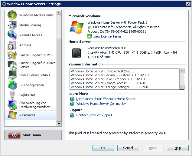

Wie stelle ich den Patch-Stand fest? Automatische Updates sind aktiviert, laut Windows-Update gibt es keine "dringenden" Updates, und ansonsten ist der WHS wie schon gesagt, noch im Auslieferzustand. Ich habe außer WHS-Smart überhaupt nichts installiert (ich wußte bis dahin nicht mal, wie das geht). Als Backup-Software nutze ich die mitgelieferte bzw. in WHS implementierte.

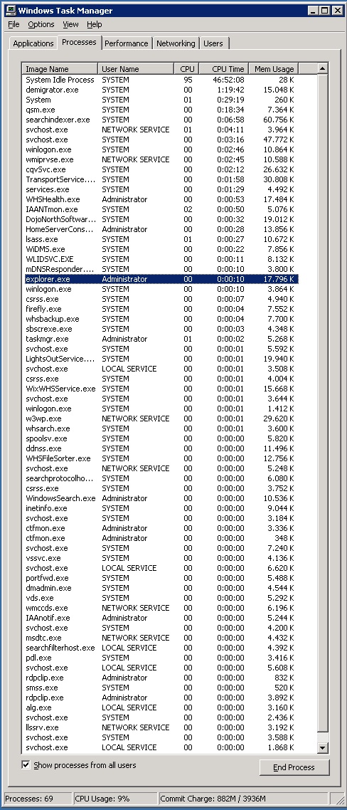

Was mir den letzten Tagen aufgefallen ist, dass die Geschwindigkeit unterirdisch ist. Wir arbeiten regelmäßig mit zwei, selten mit drei Clients am Server, und seit einiger Zeit ist nur der erste Rechner mit einer halbwegs akzeptablen Geschwindigkeit benutzbar. Jeder Rechner, der sich nach dem Ersten anmeldet, bekommt die Daten nur im Schneckentempo geliefert. Mir ist das bislang nicht so aufgefallen, weil ich morgens immer der Erste hier bin, aber meine Mitarbeiterinnen haben sich schon entsprechend geäußert, und heute war ich der Letzte, und mein Rechner ist (in RA-Micro) elend lahm, jeder Tastenklick dauert teilweise 15 Sekunden, bis eine Reaktion erfolgt, bei Dingen, die sonst ein oder zwei Sekunden gedauert haben. Offenbar kann der WHS die Daten nur im Schneckentempo liefern...
Kann es da einen Zusammenhang geben?

Konsole > Einstellungen > Ressourcen ... mach am Besten einen Screenshot

geh mit RDP auf den Server und rufe den Taskman > Prozesse auf, blende die Spalte CPU-Zeit ein (Ansicht > Spalten auswählen), sortiere danach und mach einen Screenshot

Nobby1805 hat geschrieben:Konsole > Einstellungen > Ressourcen ... mach am Besten einen Screenshot
Hier ist er:
Mach ich heute im Laufe des Tages, offenbar fängt der beim Öffnen des Taskmanagers erst an zu zählen.

Du hast den aktuellen Patchstand des WHS v1 :)
Der Screenshot sieht auch völlig normal aus ... keine Erklärung für Verzögerungen ...
