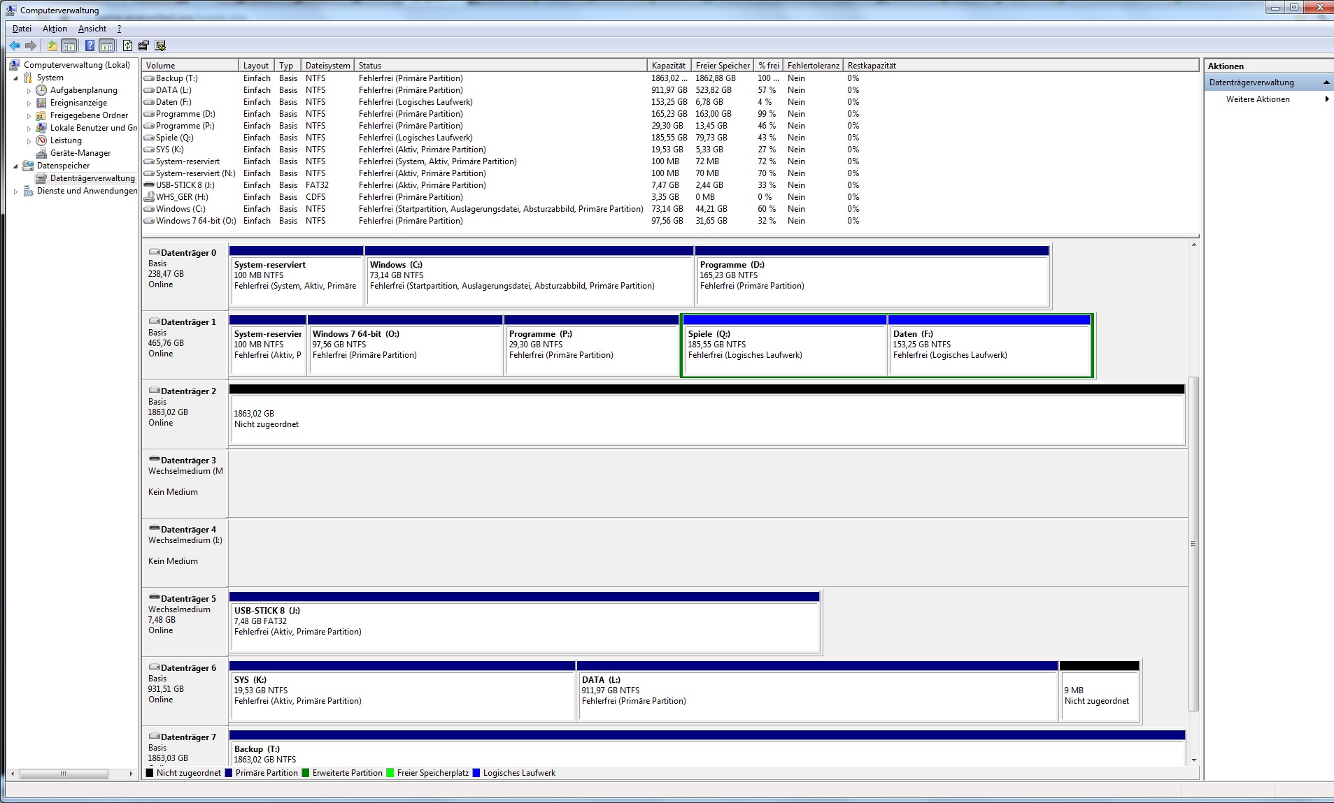

So Neueinrichten läuft. Jetzt behauptet die Datenträgerverwaltung, sowohl im neuen WHS, als auch am Win7-PC, dass die alten Platten (2-4) keine Partition haben und leer sind. Gibt es schnelle Hilfe dafür?

Ich konnte sie im alten WHS lesen und drauf zugreifen.
Jetzt kann ich sie in der Datenträgerverwaltung sehen, aber der gesamte Plattenplatz wird als frei und nicht zugeordnet angegeben. Langsam mache ich mir doch Sorgen ...

mach doch mal einen Screenshot von der Datenträgerverwaltung

Bei mir im System hängt jetzt eine von den dreien. Ich lasse gerade ein Recovery-Tool drüber laufen. Es hat die Partition gefunden und sucht gerade die Dateien zusammen. Läuft seit gestern Nachmittag und wird noch ungefähr 8 Stunden brauchen. Dann hat es alles gefunden und kann anfangen die Daten zu sichern um sie dann wiederherzustellen. Also geschätzte 2-3 Tage pro Volume. Aber egal, solange dann alle Daten wieder da sind!

- DV.jpg (461.83 KiB) 2671 mal betrachtet

ich hatte eher an die Datenträgerverwaltung auf dem WHS gedacht ... aber OK, du hast ja jetzt einen Weg gefunden

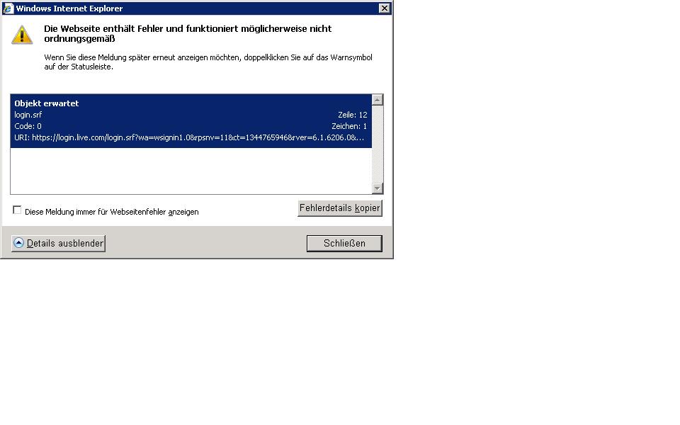

Versuch mal ob du auf dem WHS auf die Windows-Live Page von MS kommst und dich dort anmelden kannst

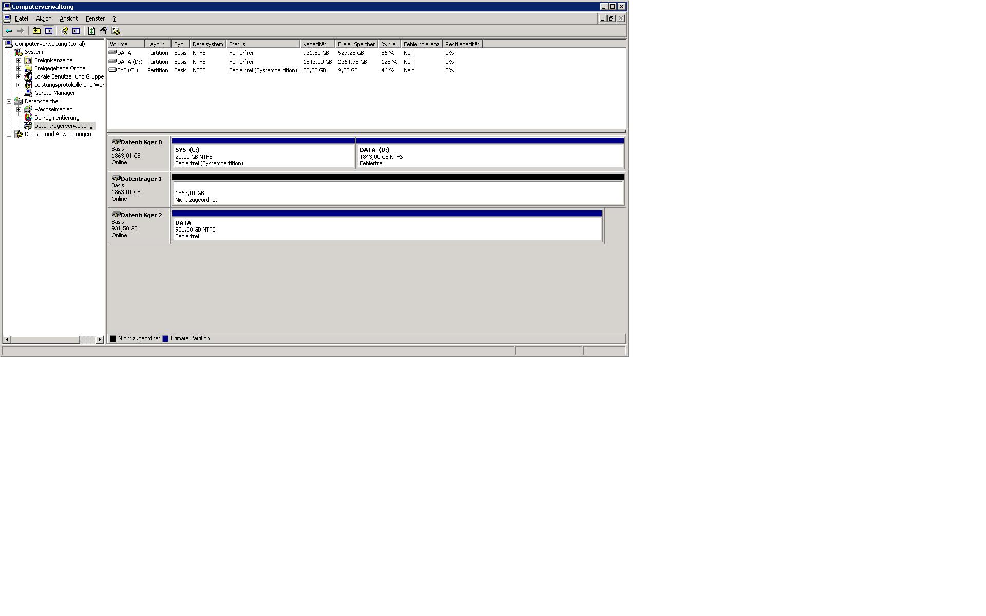

Ich habe eine nochmal in den WHS gehängt. Sieht dann so aus:
Das Anmelden bei Live funktioniert beim Konfigurieren des Remotezugangs, weil er mir die richtige registrierte Domän anzeigt und ich diese auch erfolgreich ändern kann. Über den IE kann ich die Login-Seite allerdings nicht öffnen:
Allerdings hat jetzt das Einrichten funktioniert. ???

Er findet den MBR anscheinend nicht ... hast du dir TestDisk mal angesehen ?

Diesen Zustand hat eine Platte in der Datenträgerverwaltung wenn der MBR zwar existiert aber keine Partition darin enthalten ist ... wäre schon interessant zu sehen, was in dem Block steht

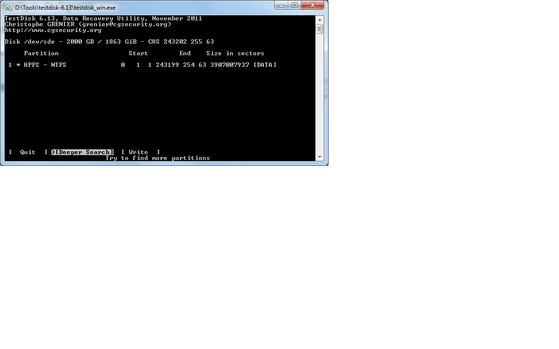

Jetzt habe ich nochmal testdisk benutzt. Beim DeeperSearch wurde die DATA-Partition gefunden. Allerdings konnte ich keine Daten in DE finden. Trotzdem habe ich Write gesagt und dann hat er den Bootsecor mit dem BootsectorBackup repariert. Nach einem Booten ist die Platte jetzt nicht mehr partitionsfrei, allerdings findet er nur eine Raw-Partition. Dann habe ich nochmal testdisk laufen lassen. Diesmal hat er die DATA-Partition sofort gefunden und ein Write ging problemlos. Nach dem Booten hatte sich allerdings nichts geändert. Jetzt habe ich testdisk nocheinmal gestartet. Folgendes sehe ich: Das entspricht genau dem Bild vom letzten testdisk-Lauf. An der Stelle bin ich jetzt überfragt, weil ich mich in diesen Bereichen nicht mehr auskenne. Ich bin mir ziemlich sicher, dass die Daten noch alle da sind. Aber wie muss ich mit testdisk umgehen, um sie wieder verfügbar zu machen. Die Online-Doku hat mir für diesen Fall nicht wirklich geholfen.
