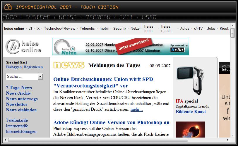

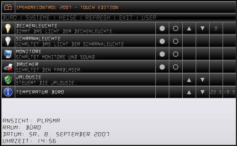

heute erweitert:
Version 0.12:
Features:
* Unterstützung für Allnet 3000RF/3100
* Unterstützung für HMS 100T / 100TF
* Unterstützung für 1-Wire DS1820
* Unterstützung für alte PDA (z.B. Pocket PC 2002, Windows Mobile 2003 usw.)
* Unterstützung für textbasierte PDA (z.B. Palm V)
* Direkte Anwahl von AN/AUS zusätzlich zu Toogle (z.B. zum Stoppen von Rollosteuerung)
pleibling
Beiträge: 389
Re: möchte gerne meine hausautomation in den homeserver einbauen
Beitrag von pleibling »
pleibling
Beiträge: 389
habe heute noch eien gui für touchscreens gebaut, dazu endlich implementiert, das das setup nun auch updaten, statt nur neuinstallation kann.

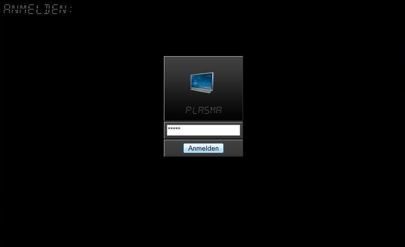

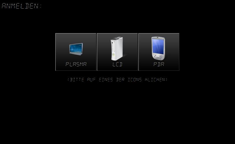

pleibling
Beiträge: 389
genau, die muß im router eingerichtet sein, wenn das immer noch nicht klappt auch mal in der firewall des whs ansehen. bei mir war z.b. bei rdp nur lokales netzwerk eingestellt, weshalb remotedesktop nur lokal im netz und nicht übers internet ging. dann mußt du einfach den bereich auf alles oder so setzen.
meld dich, wenn es noch nicht klappt.
p.s.: mit den abmelden und user wechseln hat folgenden hintergrund. wenn du dich abmeldest, wird nur die session gekillt, der cookie mit den anmelde daten bleibt aber erhalten. manche haben keine tastatur, sondern nur einen touch (ich unter anderem auch), da ist eingeben von userdaten schwierig. wenn du aber einen anderen user nutzen willst, dann gehe auf switch user, da wird dann session UND cookie gekillt und folglich kommt wieder die ansichten auswahl :).
