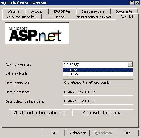

Problem gelöst.
Unter Internetinformationsdienste-Manager->WHS-Sites->Eigenschaften->Reiter ASP.NET->war die Version 1.1.xxx eingestellt und nicht die Version 2.0.xxx . Der Grund ist mir allerdings nicht bekannt.
DANKE - Nobby!

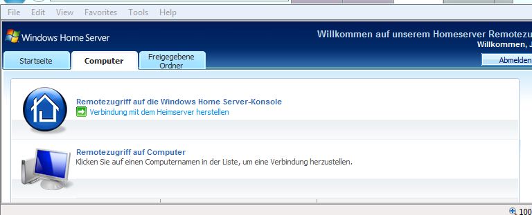

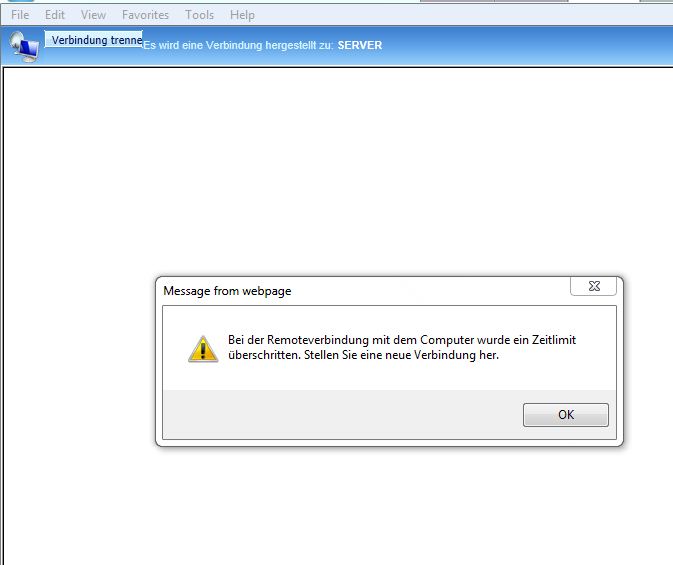

Leider habe ich jetzt doch noch ein Problem. Nachdem ich nun alles durchgetestet habe tritt folgendes Problem auf:
Der Server ist über https://xxx.homeserver.com/remote erreichbar.
Auf der Logonseite kann ich mich einloggen und komme bis zur "Remote Zugriff Willkommenseite".
Von hier aus will ich eine Verbingung zum Homeserver herstellen, bekomme aber eine Zeitüberschreitung.
Hat das auch was mit dem "ASP.NET" Fehler zu tun? Habe alle Seite durchgesehen und überall ist die .NET Einstellung richtig....
