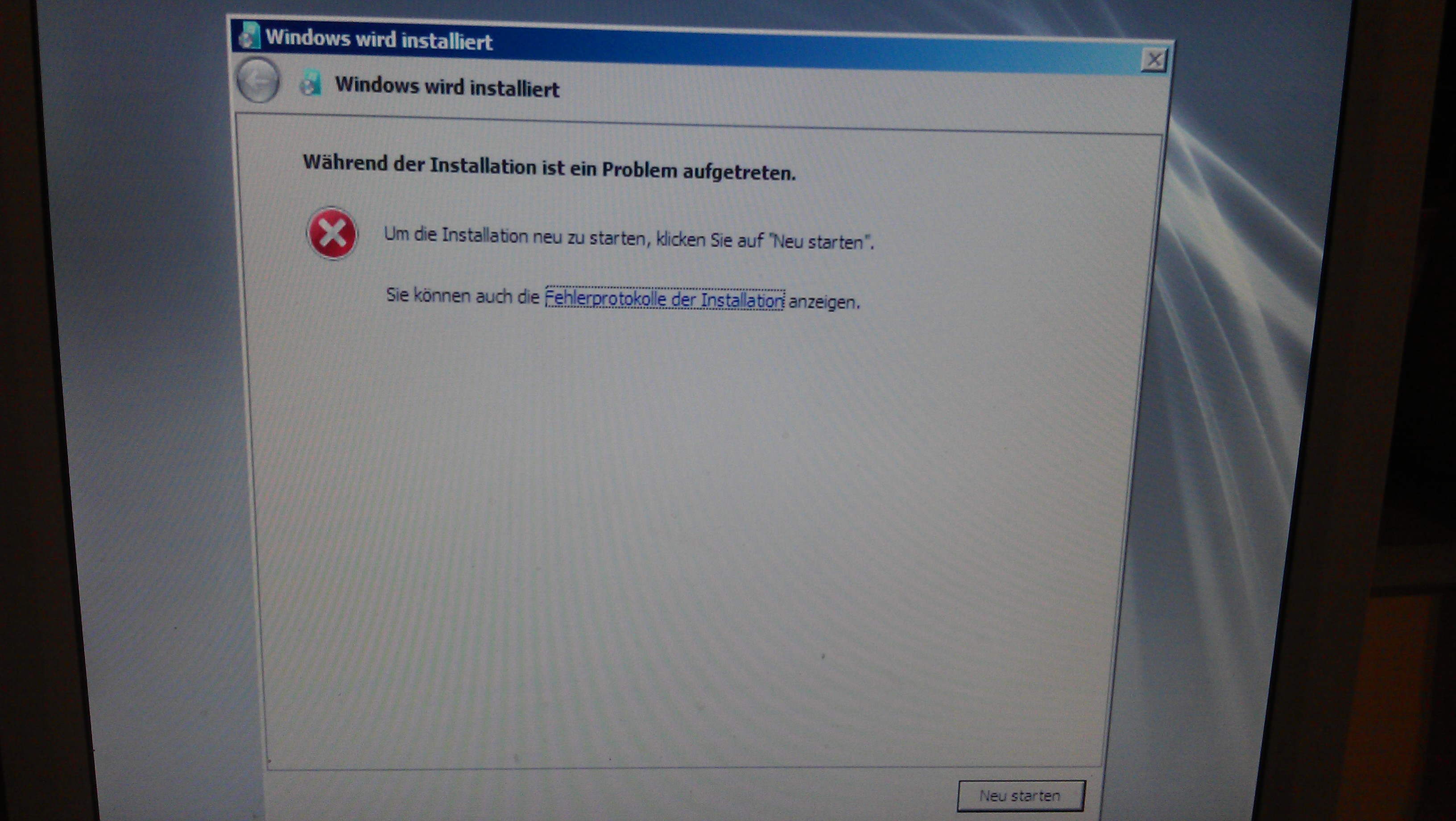

Re: Installation klappt nicht
So das ist mein Ergebnis.
Hoffe es kann mir wer helfen?!?
setup.log- Logfile von der Fehlermeldung
- (21.75 KiB) 169-mal heruntergeladen
- Fehlermeldung
- IMAG0221.jpg (897.37 KiB) 5133 mal betrachtet
wenn Du das Fehlerprotokoll fotografieren würdest kommt schneller Hilfe
das ist so kein Standardfehler bzw. recht allumfassend

-reini-
- Beiträge: 23
- Registriert: 28. Dez 2011, 02:51
in der Setup.log das ist das Fehlerprotokoll
OK zu schnell geschrieben
kontrollier bitte die Bootreihenfolge im Bios
lese das so das da noch eine USB-HDD zuerst kommt - diese is aber nicht akzeptiert da "removable"
eventuell noch die Belegung der SATA-Ports am Mainboard kontrollieren
- nicht immer stimmen Beschriftung und Bios-Erkennung überein - hatte das gerade an einem ASUS-Brett
Gruß Armin
Mich wundert die Fehlermeldung ...
so etwas hatten wir schon mal .. ist der USB-Stick beschreibbar ?[28.12.2011 16:41:54 30c] INFO: Launching Win7 Setup from: X:\sources\setup.exe with cmd line: setup.exe /uilanguage:de-de /unattend:X:\unattend.xml)
[28.12.2011 16:42:53 30c] ERROR: Win7 Setup Exited with 31
[TRACE] UIBackend::RunWindowsSetup : Exited (0x80004005)
[TRACE] UIBackend::Launch : Exited (0x80004005)
[28.12.2011 16:42:53 30c] There was an error launching unattended setup.
[28.12.2011 16:42:53 30c] Getting the reason for the failure.
[28.12.2011 16:42:53 30c] Failed generating the unattend file and launching Windows Setup
Also:
Ich habe nur mehr eine 1TB Western Digital WD10EADS drinnen.
Die Bootreihenfolge habe ich so eingestellt, das er zuerst vom USB - Stick bootet und danach von der Festplatte als 3te Netzwerk.
Er fängt auch die Installation an, danach startet er neu und jetzt bin ich wieder beim Auswahlmenü "Neuinstallieren" oder "Windows reparieren", jedoch ist auf der Festplatte nichts drauf.
Bezüglich beschreibar vom USB-Stick: Wie finde ich heraus ob er meinen Stick nicht beschreiben kann?
Traseus
- Beiträge: 951
- Wohnort: Lüneburger Heide
Kein Wunder, das die Installation nicht durch läuft.
Laut Deiner Bootreihenfolge wird bei jedem Neustart vom Stick gebootet.
Ändere die Bootreihenfolge auf 1. HDD, 2. Stick, 3. sonstiges.
Dann läuft die auch nach dem Neustart durch.
Denke ich hab es jetzt geschafft.
Ich habe es nochmals versucht mit zusätzlichen "Reset" drücken und was noch glaub ich wichtiger war, ich hab den Jumper entfernt den ich lt. Beschreibung gesetzt habe zum Bedienen mit Maus und Tastatur.
