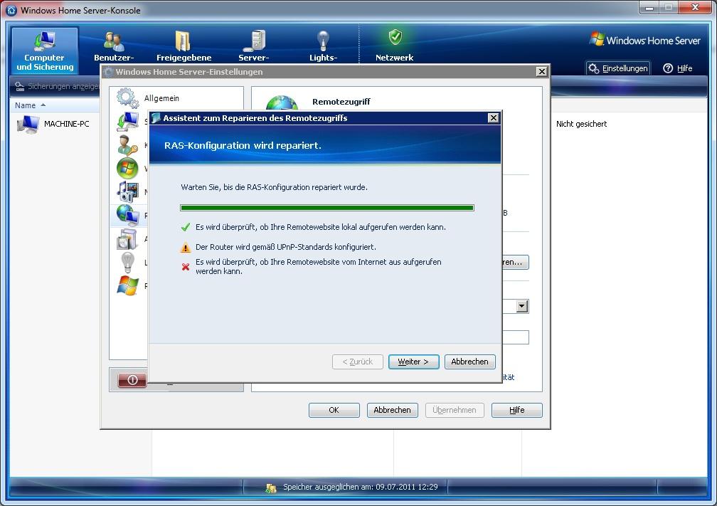

Morgen,
ok das Risiko ist mir bewusst. Könnt Ihr mir nun erklären wie ich diese Verbindung einrichte.
Zum Thema FTP werde ich mich lieber erstmal belesen bevor ich wieder "Dünnes" schreibe.
Update: Habe das mit dem How-to http://www.home-server-blog.de/hilfe/ho ... le-nutzen/ hinbekommen. Dennoch stellt sich mir die Frage wie ich dann online von unterwegs auf den Server zugreifen kann? Habe ja noch das gestern genannte Problem das ich die Einrichtung über die Konsole nicht hinbekomme bzw. diese fehlschlägt (siehe Bild)

Re: NAS Eigenbau, benötige aber Hilfe!
Ich würde dir empfehlen upnp aus zu stellen, da dies doch eine größere Sicherheitslücke darstellt. Dannach must du die Ports manuell an den Sever weiterleiten. Dazu gibs du dem Server, in Windows oder/und per Router eine feste IP. Dannach leitest du die Ports 80, 443 und 4125 wenn ich mich nicht irre auf die IP des WHS weiter, und schon sollte dies klappen. Wie genau du das bei deinem Router anstellst verrät dir das Handbuch
YEAH!!! Super, hat funktioniert, Danke!
Wie sicher ist denn eigentlich so eine Verbindung? Habe auf dem Server dann schon sehr wichtige Sachen!

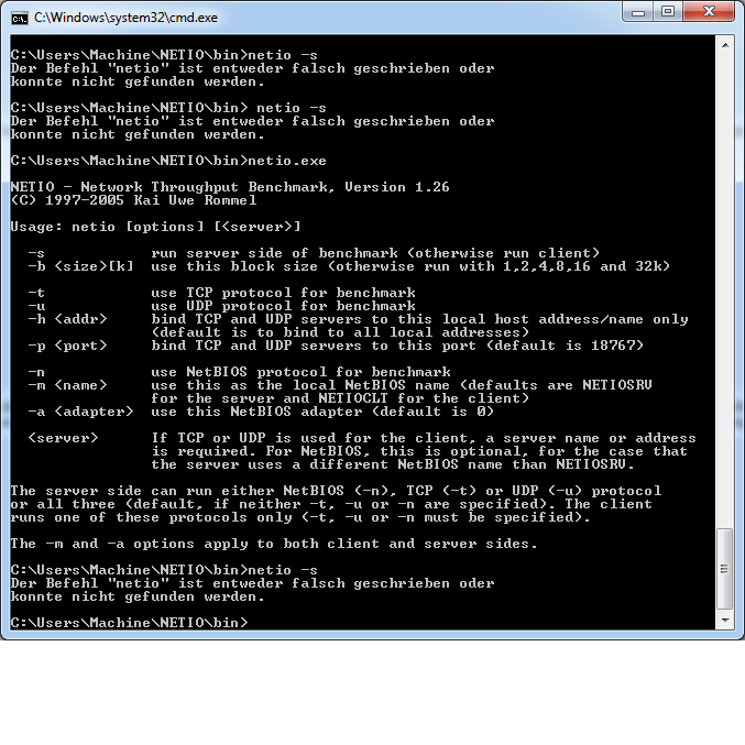

Du musst dich dann mit der Eingabeauffordung in den Ordner begeben in dem sich Netio befindet und dann NetIo mit den gewünschten Parametern starten.
Goldi09111
- Beiträge: 129
- Registriert: 24. Jun 2011, 10:27
Hab es nun mit Hilfe hinbekommen das ich in den Ordner gelange *schäm*
Nur weiter komme ich nicht. Anbei ein Bild vom Problem. Was mache ich denn falsch? Ich soll doch "netio -s" eingeben?
- NETIO Screenshot.png (47.5 KiB) 3038 mal betrachtet
