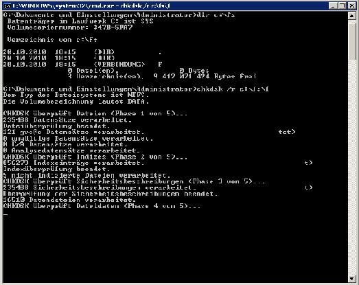

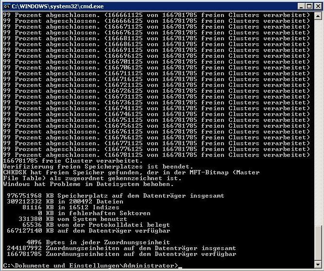

Martin hat geschrieben: Wenn hierbei ein Sektorfehler gefunden wird muss anschliessend die Backupdatenbankreparatur erzwungen werden. Mehr dazu bei Bedarf.
hier die Ergebnisse der Prüfung:
und der Abschluss der Phase 5:
Wie wäre der nächste Schritt? Danke und ein angenehmes Ostern.

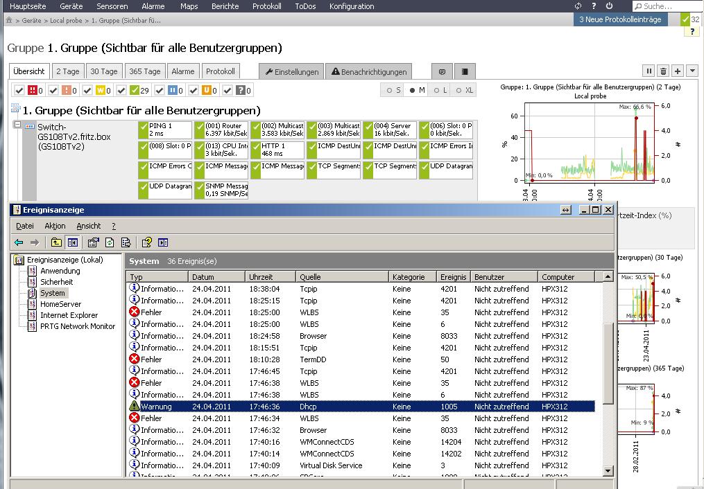

Step 1
Das Ereignisprotokoll zeigt eine Warnung um 17:46, während der X312 die Verbindung zum Netz verlor. Die Eigenschaften zeigen folgenden Textinhalt dazu:
Die IP-Adresse 192.168.2.24 für die Netzwerkkarte mit der Netzwerkadresse 00262D045505 wird bereits im Netzwerk verwendet. Es wird versucht, eine neue Adresse zu erhalten.
Warum nun keine IP mehr bezogen werden konnte bzw. diese nicht aktualisiert wurde, war mir unklar - daher kontrollierte ich das Netzkabel am entsprechenden Port; anschließend wieder verbunden, wurde die Adresse erneuert und der Sicherungsvorgang wurde normal bis 100 % fortgesetzt. Die Problematik konnte reproduziert werden. Zumindest war nun eine Eingrenzung möglich.
Die Meldung im Ereignisprotokoll:

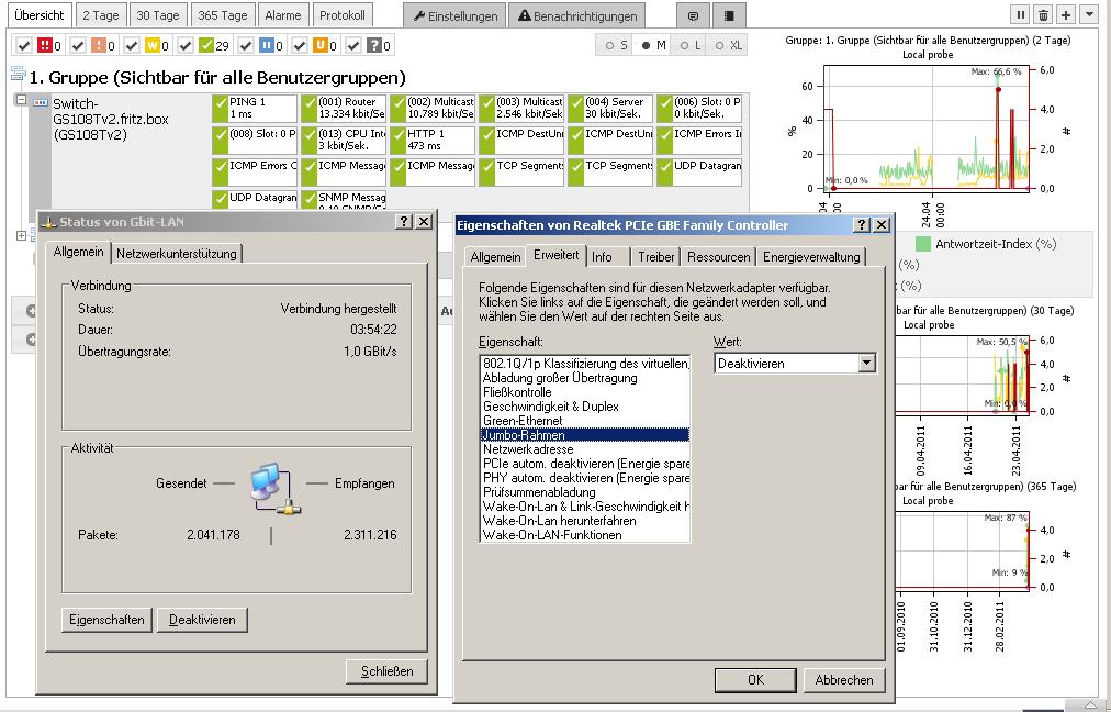

Step 2
Es blieben die Einstellungen bzw. kritische Parameter der Netzwerkkarte, die ich unter die Lupe nahm und ich deaktivierte verzichtbare Schalter.
Ich habe noch nicht die Motivation gehabt, den Auslöser konkret herauszufiltern, daher an dieser Stelle meine Einstellungen für einen reibungslosen Betrieb im allgemeinen. Um mir Arbeit zu ersparen gebe ich jeder Zeile eine fortl. Nr.:
zu 1: aus
zu 2: aus
zu 3: aus
zu 4: auto
zu 5: aus
zu 6: aus
zu 7: leer
zu 8: aus
zu 9: aus
zu 10: Rx+Tx an
zu 11: 10 Mbit/s zu erst
zu 12: an
zu 13: Magic Packet
Eigenschaften der Netzwerkkarte HPX312:
Re: WHS fährt während laufender Client-Sicherung in Ruhemodu
Hast du 2 Netzwerkadapter am WHS ?
HPX312
Beiträge: 23
Registriert: 9. Apr 2011, 10:23
Beitrag von HPX312 »
Nobby1805 hat geschrieben:Hast du 2 Netzwerkadapter am WHS ?
Nein, ich habe nur die PopUps nebeneinander gestellt - falls Du das meinst. Übrigens möchte ich allen Beteiligten danken für die Mühe und Unterstützung. Ich weiß das zu schätzen. THX dafür :D
HPX312 hat geschrieben:
Nein,
Warum stehen dann Fehlermeldungen vom WLBS in deinem Eventlog ?
Das sieht mir doch sehr nach dem Auslöser des Problems aus

Nobby1805 hat geschrieben: Warum stehen dann Fehlermeldungen vom WLBS in deinem Eventlog ?
Es scheint eine Beziehung zu geben zwischen den Fehlermeldungen, aber auch ohne genaue Analyse steht ausser Frage, dass der Server, seit Korrektur der Einstellungen zur Netzwerkkarte, jetzt fehlerfrei läuft. Keine Fehler, keine Warnungen im Ereignisprotokoll zum System mehr.

Nur noch einmal zur Ergänzung falls dieses Problem woanders auftritt ... hattest/hast du auf deinem WHS einen SQL-Server oder Sharepoint installiert ?
Der Fehler deutet darauf hin, dass der Windows Load-balancing Service versucht hat auf den zweiten LAN-Adapter umzuschalten ... der aber bei dir gar nicht existiert. Normalerweise sollte WLBS auf einem WHS gar nicht existieren, wird aber bei der Installation eines SQL-Server installiert und wohl oft falsch konfiguriert
