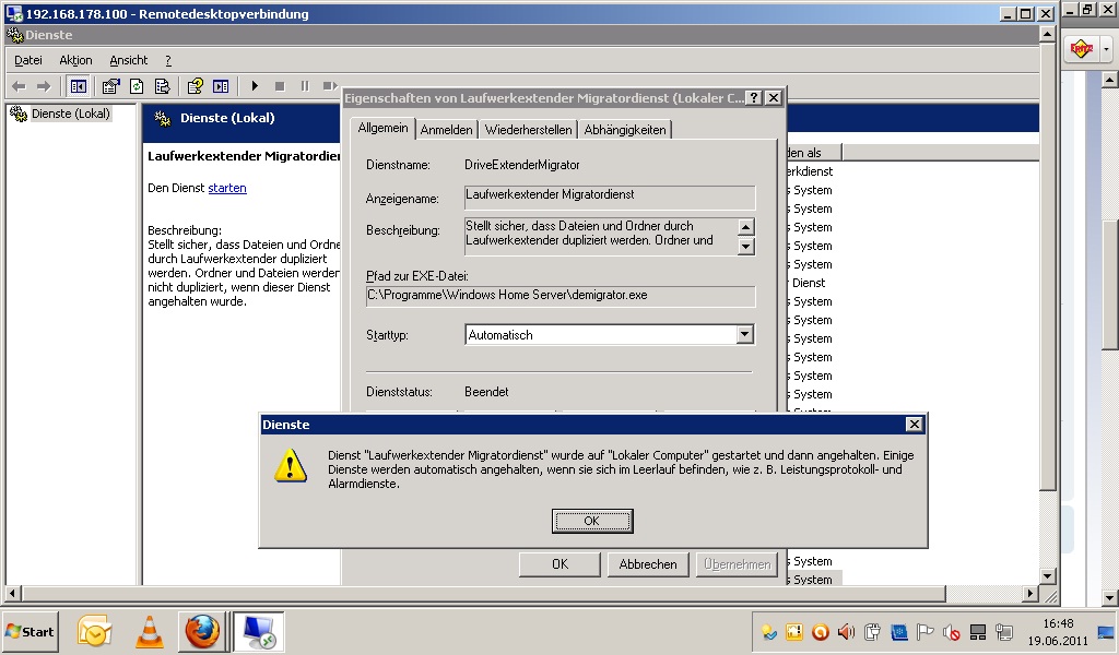

ich habe ein ähnliches Problem, ich habe vor ein paar Tagen auf meinem ACER H340 die neueste lizensierte Version von LO installiert und werde seitdem vom WHS Client mit der Meldung begrüßt, der DE Migrator läuft nicht. Ich kann ihn auch per RDP nicht starten. Die Meldung dazu ist kaum hilfreich.

für dich nicht ... poste sie mal als screenshotTiGer71 hat geschrieben:Ich kann ihn auch per RDP nicht starten. Die Meldung dazu ist kaum hilfreich.

Ich hab mal den Screenshot angehängt.

Wieso steht der bei dir auf "Automatisch" ? Manuell ist normal !

Das hab ich umgestellt, weil er halt nicht startete, dachte, das hilft.

Schau bitte mal ob
- DEutil...log geschreiben werden und was dort ggf. drin steht
- die Event-Logs evt. voll sind

angeblich war das Anwendungsprotokoll voll (laut ereignisanzeige).
Das hab ich gestern schonmal geleert, weil ich wissen wollte, was los ist, heute war es wieder voll, komisch, ich hab den Acer schon fast 2 Jahre, das war noch nie voll bzw ich hab es immer mal zwischendurch geleert und es wurde nie voll.
Mal abwarten warum.
Ach ja, konnte DE starten... Mal sehen, wie lange das gut geht.

Was steht denn so im Eventlogger drin ? und normalerweise stehen die doch auf "bei Bedarf überschreiben ?
Nein, du musst nichts neu auf den WHS kopieren der DEmigrator ist "nur" für die Duplizierung und den Speicherausgleich zuständig

Tja, wie gesagt, ich hab es gelöscht, es war aber im Anwendungsprotokoll etwas bezüglich LightsOut, n ganzer Haufen. Ich mach noch mal nen Neustart, bzw. lasse einschlafen und aufwecken, wenn das noch kommt, melde ich mich, danke.
Ach, ich schau mir mal die Einstellungen der Logs an....
DEutil......log wird nicht gefunden (windows suche auf dem Server als admin via rdp)
