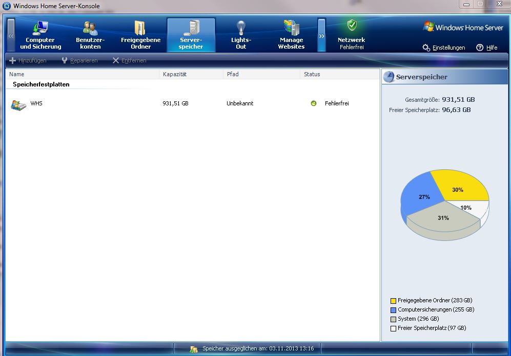

von xaver82
WHS Speicher Screenshot
WHS Speicher.JPG (77.72 KiB) 3250 mal betrachtet
Re: System mit 860 GB im Serverspeicher?
Verfasst: 3. Nov 2013, 13:44
xaver82 hat geschrieben:Ich hab Zwei Platten im WHS aber im Raid 1 Verbund 1 TB reicht bis jetzt auch,
??? RAID ist beim WHS nicht unterstützt und laut log wird auch nur eine Platte gesehen ...
Edit oder setzt du HW-RAID ein, das die beiden Platten als eine dem Windows darstellt ?
Der Sinn hier RAID 1 einzusetzen ist mir nicht ganz klar ? Auf jeden Fall hat der WHS mit einer Platte einige "Sonderbehandlungen" und "Probleme"
Hast du auf D: zusätzliche Verzeichnisse angelegt ? Du könntest dir die Freewareversion von Treesize laden und mal schauen in welchen Verzeichnissen auf D wie viel Speicher belegt ist
PS hast du alle PP's und Patche von WHS v1 installiert ?

von xaver82
pps und Updates sind denk ich alle drauf, ich hab jetzt mal TreeSize Free drüberlaufen lassen.
der erste Ordner in Folders passt zimlich gut von der Größe her.
was ist das für ein Ordner?
