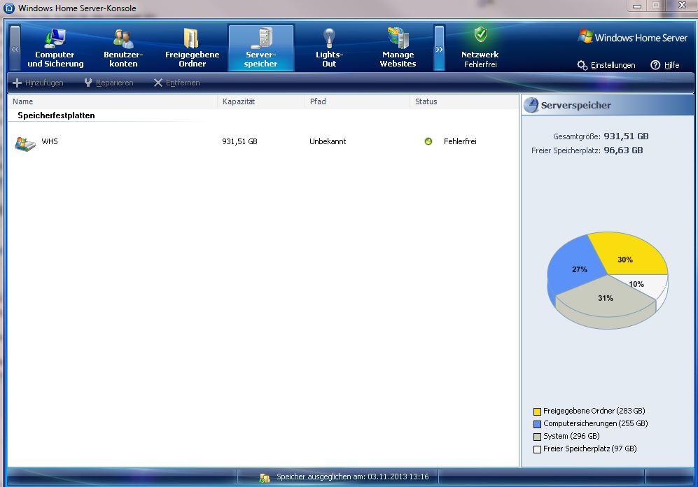

und seit einer Woche ist mir eben aufgefallen das der Systemspeicher auf 296GB angewachsen ist.
noch hab ich kein Speicherproblem, aber komisch find ich das schon.

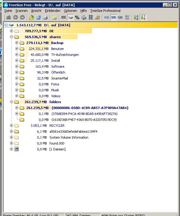

Hast du auf D: zusätzliche Verzeichnisse angelegt ? Du könntest dir die Freewareversion von Treesize laden und mal schauen in welchen Verzeichnissen auf D wie viel Speicher belegt ist

pps und Updates sind denk ich alle drauf, ich hab jetzt mal TreeSize Free drüberlaufen lassen.
der erste Ordner in Folders passt zimlich gut von der Größe her.
was ist das für ein Ordner?
