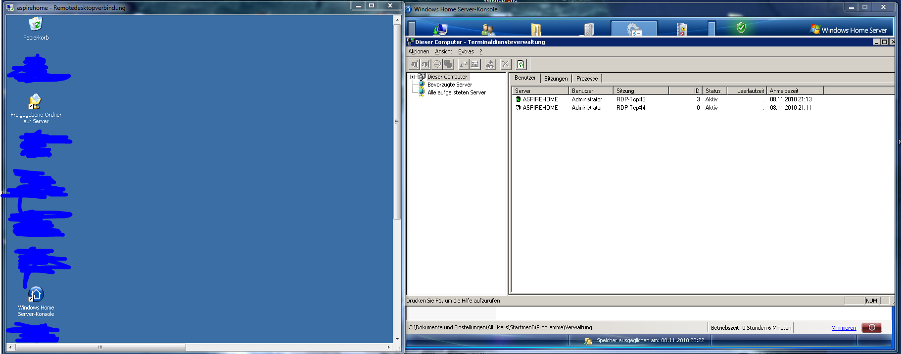

Genau, bei mir auch:
2 Sitzungen, siehe hier:
Re: RDP Sitzung der Konsole/WHS Connector übernehmen
Verfasst: 8. Nov 2010, 21:26
von larry
Ja, aber genau dabei bleibt es auch.
Wenn du über den RDP (nicht Konsole) ein Programm startest, dann ist es auch noch gestartet, wenn du dich erneut über den RDP (nicht Konsole) anmeldest. Du musst halt jeweils die Admin Option verwenden.
Oder wo liegt hier jetzt noch ein Problem?

Halo an Alle,
ich hoffe meine "Windungen ganz oben" sind noch nicht eingefroren ;) (sitze noch draußen)
Eine Lösung für den TE habe ich nicht parat, aber vielleicht kann ich besser erklären um was es ihm geht. So wie ich das gelesen habe wurde das noch nicht von allen verstanden.
Also TE öffnet die Console ( grünes Icon ) und startet dort dort ein Programm (via "Advanced Admin Console" oder vielleicht "Prorgam Launcher" oder wie auch immer).
Startet er jetzt via "mstsc /admin" eine RDP erhält er einen neuen Desktop und das via "console" gestartete Programm ist für ihn nicht sichtbar.
Darum geht es ihm, denke ich.
LG JeHo

Genau, das ist Im Prinzip richtig (um die Programme geht es nicht unbedingt)
