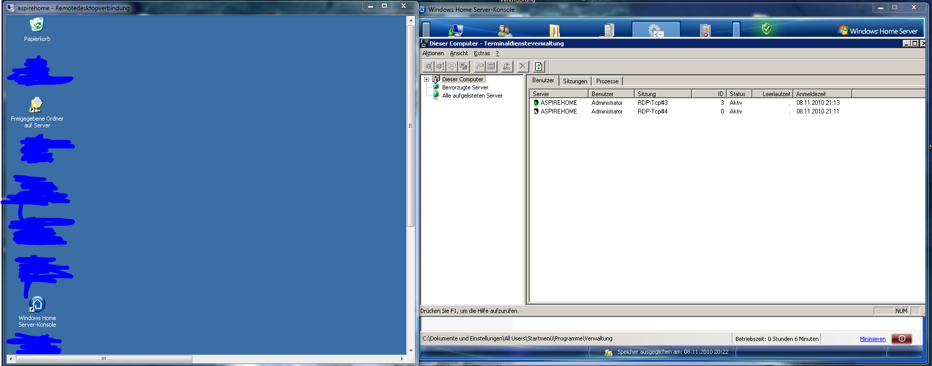

Genau, bei mir auch:
2 Sitzungen, siehe hier:

Eine Lösung für den TE habe ich nicht parat, aber vielleicht kann ich besser erklären um was es ihm geht. So wie ich das gelesen habe wurde das noch nicht von allen verstanden.
Also TE öffnet die Console ( grünes Icon ) und startet dort dort ein Programm (via "Advanced Admin Console" oder vielleicht "Prorgam Launcher" oder wie auch immer).
Startet er jetzt via "mstsc /admin" eine RDP erhält er einen neuen Desktop und das via "console" gestartete Programm ist für ihn nicht sichtbar.
Darum geht es ihm, denke ich.

Genau, das ist Im Prinzip richtig (um die Programme geht es nicht unbedingt)
