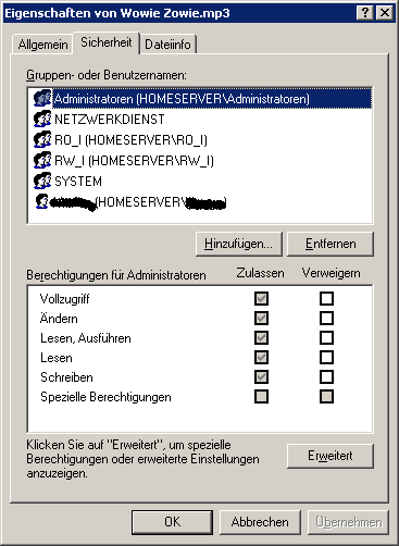

Kannst du bitte mal deine Registry durchsuchen ob du "diskVolume2" oder "diskVolume3" irgendwo findest .. und wenn ja wo ? (Screenshot)
Und dann schau bitte mal nach der Securityeinstellung von \DE\shares\Musik\1 Sampler\50 Jahre deutscher Schlager\00 - Marianne Rosenberg - Fremder Mann.mp3
auf D:/... und c:/fs/F/...
müsste etwa so aussehen

oder noch besser: führe in einer DOS-Box auf dem WHS folgende BAT aus und poste das Ergebnis (vorher von txt in bat umbenennen, bat kann nicht als Anlage hinzugefügt werden)
rights.txt
(221 Bytes) 113-mal heruntergeladen
Edit: das Ergebnis müsste so (ähnlich) aussehen:
C:\fs\1A\DE\shares\Musik\Zappa, Frank\Freak Out !\Wowie Zowie.mp3 HOMESERVER\RO_I:R
                                                                  HOMESERVER\RW_I:F
                                                                  VORDEFINIERT\Administratoren:F
                                                                  NT-AUTORITÄT\SYSTEM:F
                                                                  HOMESERVER\Verena:F
                                                                  NT-AUTORITÄT\NETZWERKDIENST:(Beschränkter Zugriff:)
                                                                                              READ_CONTROL
                                                                                              SYNCHRONIZE
                                                                                              FILE_GENERIC_READ
                                                                                              FILE_READ_DATA
                                                                                              FILE_READ_EA
                                                                                              FILE_READ_ATTRIBUTES

Anschließend Rechte angesehen und jetzt halt Dich fest: Fehler bei den Rechten "Unbekannter Benutzer"
Bat ausgeführt: "Kontendomäne nicht gefunden"
Jetzt hab ich alle Dateien (Bis auf "Schule") runter vom Server. Einen Ordner Musik neu eingespielt und siehe da: "Vordefinierter Benutzer"
Lag das vielleicht daran, dass ich bei der Wiederherstellung zwar c: platt gemacht habe, aber die Dateien auf dem Server belassen hatte?
Ich führ jetzt mal ne wiederherstellung aus. Lösche auch alle Daten. Lade anschließend ein paar neu hoch und melde mich dann.
Die Screenshots der bat Prüfung schicke ich Dir per PM

creatvesign hat geschrieben:Lag das vielleicht daran, dass ich bei der Wiederherstellung zwar c: platt gemacht habe, aber die Dateien auf dem Server belassen hatte?
eigentlich korrigiert er das bei der Wiederherstellung ... kann natürlich sein dass beim Zusammentreffen mehrerer ungewöhlicher Konstellationen nicht alles richtig läuft ...
