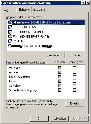

Kannst du bitte mal deine Registry durchsuchen ob du "diskVolume2" oder "diskVolume3" irgendwo findest .. und wenn ja wo ? (Screenshot)
Und dann schau bitte mal nach der Securityeinstellung von \DE\shares\Musik\1 Sampler\50 Jahre deutscher Schlager\00 - Marianne Rosenberg - Fremder Mann.mp3
auf D:/... und c:/fs/F/...
müsste etwa so aussehen

oder noch besser: führe in einer DOS-Box auf dem WHS folgende BAT aus und poste das Ergebnis (vorher von txt in bat umbenennen, bat kann nicht als Anlage hinzugefügt werden)
rights.txt
(221 Bytes) 112-mal heruntergeladen
Edit: das Ergebnis müsste so (ähnlich) aussehen:
C:\fs\1A\DE\shares\Musik\Zappa, Frank\Freak Out !\Wowie Zowie.mp3 HOMESERVER\RO_I:R
                                                                  HOMESERVER\RW_I:F
                                                                  VORDEFINIERT\Administratoren:F
                                                                  NT-AUTORITÄT\SYSTEM:F
                                                                  HOMESERVER\Verena:F
                                                                  NT-AUTORITÄT\NETZWERKDIENST:(Beschränkter Zugriff:)
                                                                                              READ_CONTROL
                                                                                              SYNCHRONIZE
                                                                                              FILE_GENERIC_READ
                                                                                              FILE_READ_DATA
                                                                                              FILE_READ_EA
                                                                                              FILE_READ_ATTRIBUTES

Anschließend Rechte angesehen und jetzt halt Dich fest: Fehler bei den Rechten "Unbekannter Benutzer"
Bat ausgeführt: "Kontendomäne nicht gefunden"
