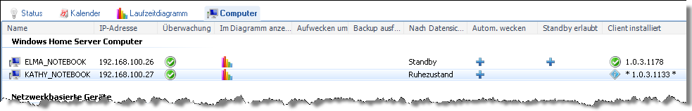

Hi Martin,
ich hatte schon auf die 1166 geupdated und 1 Client aktualisiert. Nun bin ich auf die 1178 gegangen und der Client wurde ebenfalls aktualisiert.
Das Verhalten des Servers sieht bisher auch gut aus. In Standby versetzt und da bleibt er auch. Bis ich das Laptop mal im Standby hatte und wieder hoch fahre -> Server kommt wieder. Super. So sollte es wieder sein ;-)
Leider aber jetzt ein "kleines?" Problem:
Der andere Client, welcher noch auf 1133 ist, führt das Update (direkt auf 1178) nicht durch (nach Neustart ist die Lampe jetzt sogar ganz weg) :(
Gruß,
Elle4u (Markus)

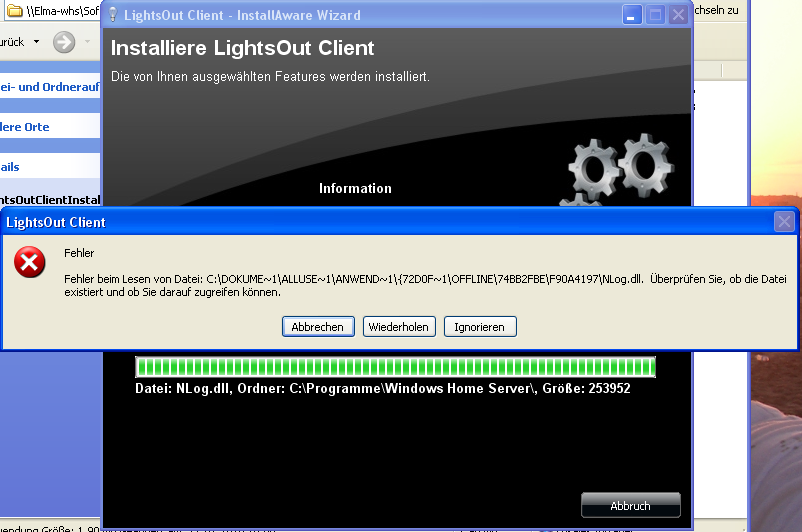

Martin hat geschrieben:Probier mal zuerst nochmals den Client neu zu starten und warte 5 Minuten ob der Update erfolgt (Kontrolle über die Konsole).
Wenn ok, dann kannst du die Lampe über den Autostart finden und ausführen.
Also automatisch ist nix passiert.
Martin hat geschrieben:Wenn das nicht klappt, dann manuell updaten über \\Server\Software\LightsOut\LightsOutClientOnstaller.exe
Leider funktioniert das auch nicht mehr (siehe Bild).
Martin hat geschrieben:Schick mir bitte auf jeden Fall die Logs von dem Client.
Schicke ich Dir per PN.
Gruß,
Elle4u (Markus)
Re: Lights-out - Server wacht gleich wieder auf
Hast du den Client evtl. mal zurückgesetzt? Da kann sowas passieren.
Zum Bereinigen am Client so vorgehen:
- Zuerst über Systemsteuerung->Software eine Deinstallation versuchen. Falls das nicht geht, den LightsOut Client Dienst stoppen und die Trayanwendung beenden.
- Dann nach C:\Programme\Windows Home Server wechseln und alle Dateien mit AxoNet.LightsOut*.* und LightsOut*.* löschen
- Nach C:\Dokumente und Einstellungen\All Users\Anwendungsdaten wechseln und die Verzeichnisse mit Namen {xxxx} durchsehen. Dann das komplett löschen, das LightsOut Dateien enthält
- Zum Schluss nach %temp% wechseln und ebenfalls alles löschen
Jetzt die Installation über \\Server\Software\LightsOut... wiederholen.
