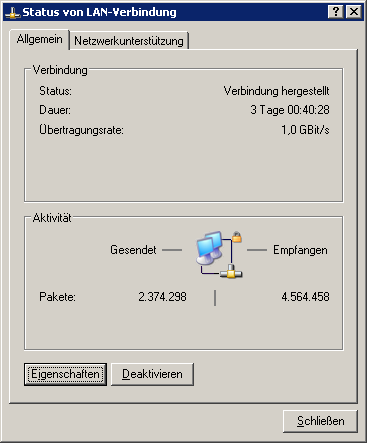

Verfasst: 7. Aug 2010, 20:08
Du meinst dies hier ?
ein Bild sagt mehr als 1000 Worte ...
und was meinst du mit
daß ich über die Hardware die Netzwerkkarte deaktivieren und danach sofort wieder aktivieren kann
wo?
wo genau ist der H340 angeschlossen ? Hast du schon einmal versucht H340 und einen Client direkt miteinander zu verbinden?

Ja genau, wie auf deinem Bild.
Arbeitsplatz > Eigenschaften > Hardware > Geräte-Manager Rechtsclick auf die Netzwerkkarte > Deaktivieren und dann aktivieren.
Der H340 ist über einen 16-port-switch angeschlossen.
Direkte Verbindung mit einem Client und auf beiden DHCP, gleiche Arbeitsgruppe, gleiche Uhrzeit, Datum, Zeitzone gibt eine eingeschränkte Konnektivität.
