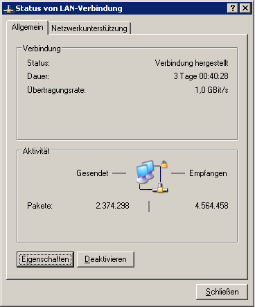

Re: acer h340 - Recovery nicht möglich
Du meinst dies hier ?
ein Bild sagt mehr als 1000 Worte ...
und was meinst du mit
daß ich über die Hardware die Netzwerkkarte deaktivieren und danach sofort wieder aktivieren kann
wo?

Nobby1805 hat geschrieben:Du meinst dies hier ?
wo?
wo genau ist der H340 angeschlossen ? Hast du schon einmal versucht H340 und einen Client direkt miteinander zu verbinden?
Ja genau, wie auf deinem Bild.
Arbeitsplatz > Eigenschaften > Hardware > Geräte-Manager Rechtsclick auf die Netzwerkkarte > Deaktivieren und dann aktivieren.
