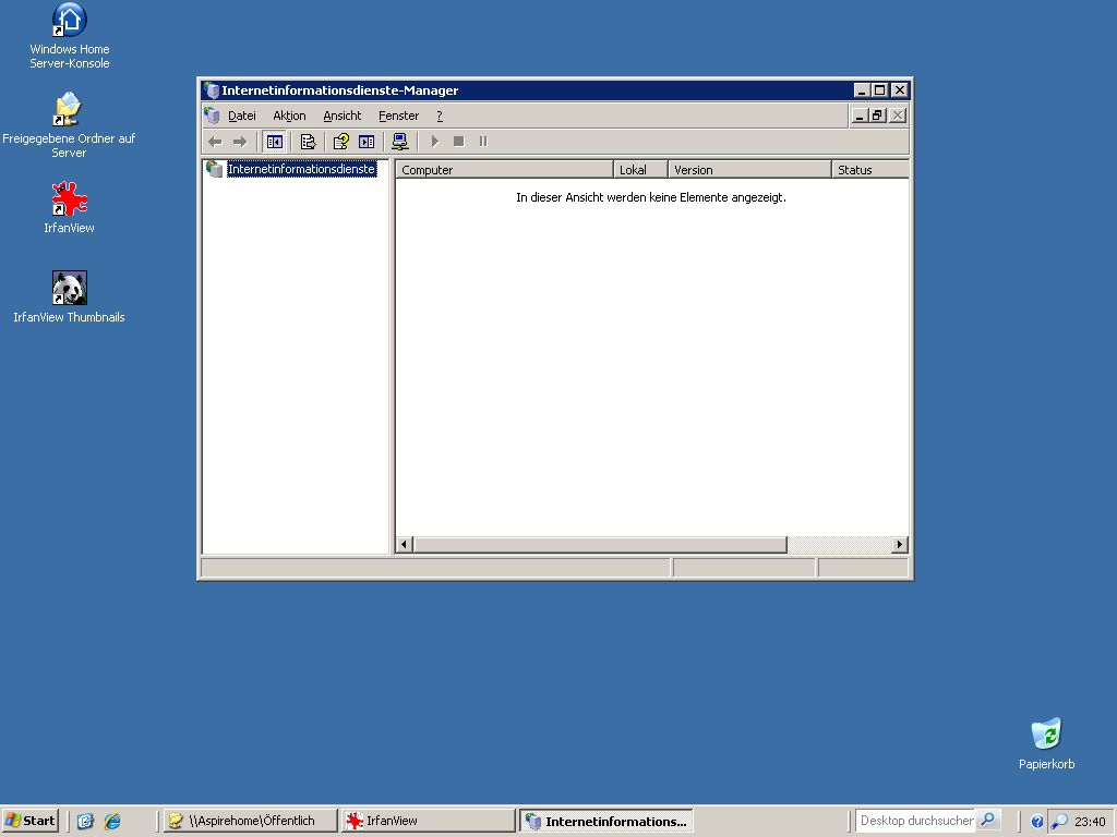

ok, dann mal weiter:
WHS einmal Start > Systemsteuerung > Verwaltung > Internetinformationsdienstemanager
Internetinformationsdienstmanager

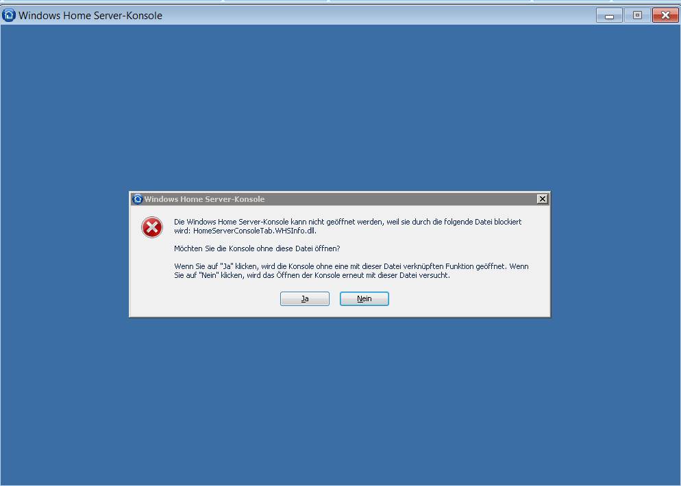

Ok, das Recovery lief in der Nacht Stunden und ist jetzt samt Updates durch.
Neuer Stand:
Konsole starten von W7 Client:
W7 Client Fehlermeldung
Das hatten wir doch schon und man kann es auch ignorieren.
Der W7 Client wird zwar jetzt in der Konsole als "Windows Vista unbekannt: 1" erkannt (??), aber er liess sich wieder sichern!!!
