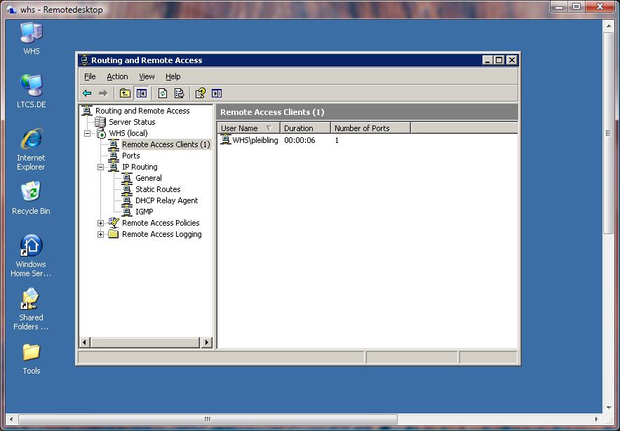

funktioniert mit dem whs:

dei einwahl erfolgte von einem terminal unserer firma. ich nutze eine fritzbox 7170, die einwahl ist auf nicht AUF eine frtizbox, sondern ÜBER eine fritzbox. es muß lediglich die firewall deaktiviert werden, routing und ras als vpn server eingerichtet werden und auf der fritzbox prokoll GRE und port 1723 forgewarded werden auf den whs.
dazu habe ich dann auch direkt noch dhcp, dns und wins auf den whs mit eingerichtet, dann hat man ja fast alle funktionen, die man so gebrauchen kann (exchange werde ich einen 2007er aufsetzen in der firma, ansonsten auf einem vmware server geht es auch, habe ich schon gehabt - der ist nur sehr speicherhungrig).

pleibling hat geschrieben:auf einem windows 2003 server kann man vpn relativ einfach realisieren. wie sich das vpn auf einem homeserver verhält kann ich nicht sagen, wenn du lust hast, kannst du es ja probieren und posten.
- auf dem homeserver anmelden mit remotedesktop
- firewall ausschalten (die vom router ist ja noch aktiv)
- start >all programs -> administrative tools -> routing and ras -> auf dem roten viereck mit der rechten maustaste -> enable and configure.
- im installationsassistenten dann vpn auswählen
- ports forwarden im router auf den whs (am einfachsten geht es wenn der router pptp pass thrue hat)
- dann auf dem windowsrechner eine vpn verbindung einrichten
- achja, du mußt dem user noch einwähl rechte geben (start -> my computer -> rechte maustaste -> local users and groups -> benutzer doppelklick -> register dial in -> allow access.
halt uns auf dem laufenden ob es so klappt, hab es noch nicht auf nem homeserver ausprobiert.
