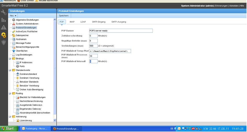

Als admin anmelden dann siehe Bild

Vielen Dank für den Tipp mit dem POP3-Abruf. MAnchmal sieht man den Wald vor Bäumen nicht ...

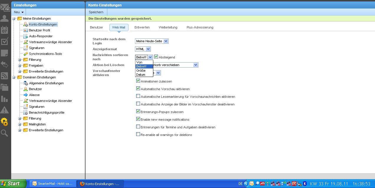

Sonst fällt mir zum Thema sortieren nichts ein!?? Siehe unten!
