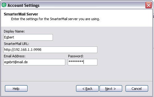

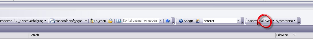

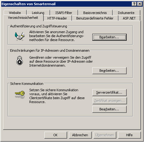

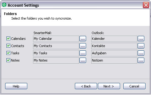

nun habe ich auch die Synchronisation von Kontakten, Terminen, Notizen und Aufgaben hinbekommen. Dazu muß man von der Seite
http://www.smartertools.com/downloads/s ... ok2003.exe
die entsprechende Datei herunterladen und auf dem Client installieren. Achtung: Outlook muß dazu geschlossen sein. Wenn die Installation durch ist, muß entgegen meiner Anleitung für den IIS für die Website der anonyme Zugriff freigeschaltet werden. Dazu den IIS auf dem WHS starten, auf die Website Smartermail einen Rechtklick und dann die Eigenschaften aufrufen.
Jetzt auf das Tab Verzeichnissicherheit wechseln und dort die Schaltfläche "Bearbeiten" anklicken. In dem neuen erscheinenden Fenster dann oben das Flag "Anonymer Zugriff aktivieren" setzen. Jetzt mit "Übernehmen" bestätigen. In dem erscheinenden Fenster für die Verzeichnisvererbung den Eintrag markieren und mit OK bestätigen. Dann das Fenster mit ok schließen.
Jetzt kann man wieder auf den Client wechseln und kann in der Symbolleiste für Sync zuerst einen Account anlegen.

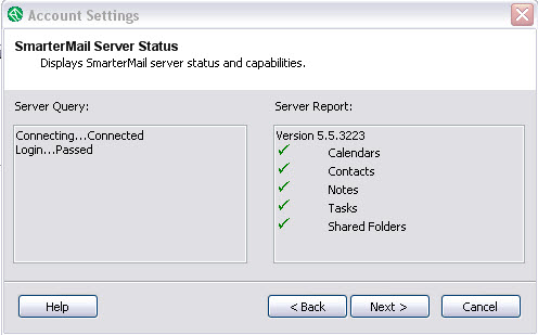

Nun auf Next drücken. Dann versucht sync, sich mit dem Userpostfach zu verbinden und zeigt folgenden Dialog an:
Im Dialog werden folgende Daten eingegeben:
Dann auf "Weiter" und es soltte folgendes Popup erscheinen:
Nun kann man entscheiden, wenn man das nächste Popup sieht, was alles synchronisiert werden soll.

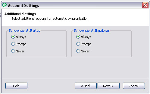

Dann wieder weiter und jetzt sollte man bei beiden Rubriken "Always" aktivieren, damit vor dem Start von Outlook und nach dem herunterfahren von Outlook die Synchronisation läuft.
Danach wird der assistent mit Finish beendet. Nun wird bei jedem Start von Outlook mit dem Smartermail-Server synchronisiert.
Vieel grüße
Egbert
PS: Fehler wie immer an meine E-Mail-Adresse
