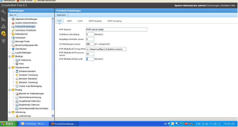

Als admin anmelden dann siehe Bild
Mein Server läuft 24 Stunden, da muss ich dem anderen Problem passen
Neues Bild.png (117.27 KiB) 27894 mal betrachtet

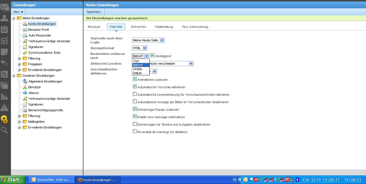

Sonst fällt mir zum Thema sortieren nichts ein!?? Siehe unten!
Kannst Du etwas was zu meinen Fragen sagen?? Probleme mit freemail gmx oder was verwendest Du. Was ist mit Autoresponder an externen Adressen? Kalender hattest Du ja noch nicht, wenn jetzt vielleicht schon, dann sharepoint Probleme wie bei mir „bei wiederkehrenden Terminen (z.B. wöchentlich) in der Sommerzeit eine Stunde falsch. Aufgaben sync über funambol keine Funktion usw.
Neues Bild.jpg (98.92 KiB) 27871 mal betrachtet
