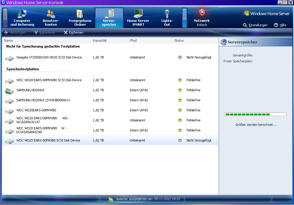

Genauso habe ich es gemacht...
zuerst whs heruntergefahren, HDD eingebaut, hochgefahren
HDD wurde sofort erkannt und in Konsole dem Speicher hinzugefügt
HDD in client, dort aligned
wieder in whs
hochgefahren...
und jetzt:
Sie ist
"nicht hinzugefügt",
ich kann sie nicht
- "hinzufügen"
- "reparieren" oder
- "entfernen" (obwohl das laut Kontextmenü die einzig mögliche Option ist.
Das ist doch alles nicht wahr... :cry:
Re: HDD ersetzen ? Und wenn ja: Wie geht das ohne Datenverlu
Verfasst: 5. Nov 2012, 19:52
Ich hatte vor einiger Zeit schon auf einen anderen Thread hingewiesen wo jemand genau dieses Problem gepostet hat :(
Prinzipiell siehst du mich ratlos :(
aber ratlos heißt ja nicht, dass man nicht doch noch etwas versuchen sollte ... lass doch bitte mal WHSDisks und DiskCheck laufen und poste die Ergebnisse
