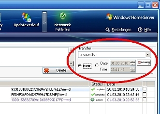

Hallo WHSDM-Benutzer,
habe jetzt auch Version 3.2.1 installiert, um Save.TV-Sendungen bequem über den Homeserver herunterladen zu können. Leider sind mir einige Funktionen des Download-Managers noch nicht ganz klar.
1. Frage:
Stelle ich hier (rote Ellipse) die Downloadzeit ein, ab wann der Homeserver die Save.TV-Sendungen herunterlädt? Wenn ja: Wird der Homeserver automatisch aufgeweckt, oder muss ich dies durch einen Task bewerkstelligen? Wenn ein Download läuft: Wird das automatische Übergehen in den Standby, z.B. durch Lights Out, verhindert? Muss ich dieses selbst bewerkstelligen?

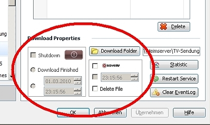

2. Frage - Unter "Einstellungen":
Warum sind die Einstellungen unter "Shutdown" ausgegraut? Was bedeuten mögliche Häkchen bei "Save.TV", Uhrzeit sowie "Delete File"?
Ich würde mich freuen, wenn mir jemand auf die Sprünge helfen könnte. Von allein erschließt sich mir die Bedeutung nicht.

ich erkläre mal kurz die saveTv Funktion.
Es gibt 2 Möglichkeiten:
Es werden SaveTV URL´s zum Download Pool hinzugefügt.
Du kopierst also aus dem SaveTv Portal die URL deiner aufgenommen Sendung, stellst dann im DM den Provider
SaveTv ein und die Uhrzeit wann er mit dem Download beginnen soll.
oder
Der DM überwacht deine aufgenommenen Sendung und lädt diese dann, sobald fertig aufgezeichnet, runter.
Da musst du unter Settings den SaveTv Provider hinzufügen und unter Download Properties
die SaveTv Checkbox klicken. Damit ist die Überwachung aktiv.
Delete File Checkbox löscht dann beim erfolgreichen Download die aufgezeichnete Sendung auf dem SaveTv
Server. Die Uhrzeitbox ist noch nicht aktiv und wird auch in der nächsten Version verschwinden.
Das genügt für meinen täglichen SaveTv Bedarf.
Wenn Bedarf für andere Funktionen besteht dann bitte posten :-)
