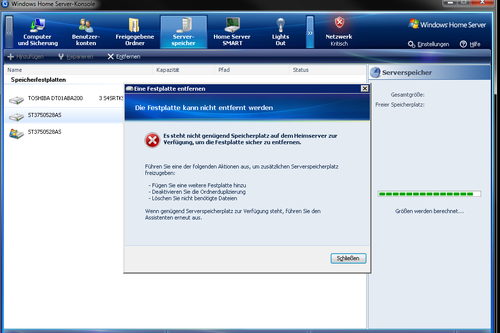

Also, neue Datenplatte hinzugefügt. Beim Versuch die defekte Platte zu entfernen kommt wieder dieselbe Meldung wie noch ohne weitere neue Datenplatte.
Die Ordnerdublizierung ist ja noch immer ausgeschaltet, genug Speicher sollte ja nun auch vorhanden sein. Nobby, was meinst Du? Hart entfernen sprich einfach runterfahren und ausbauen??

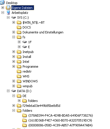

so sieht es übrigens jetzt im Explorer aus. E und F sind Einträge der beiden neuen Sicherungsplatten nehme ich an. Aber wo ist die neue Datenplatte?

Wo siehst du denn da F ?
AUF KEINEN FALL die Platte einfach so ausbauen .. dann sind Daten weg

Ich hatte es schon befürchtet ... da rechts der grüne Balken nicht läuft fehlen die Informati0one die für die Entscheidung bzgl. des Platzes benötigt werde ... und dann setzt sich der WHS auf die sichere Seite und lehnt es lieber abTheodorakis hat geschrieben: Die Ordnerdublizierung ist ja noch immer ausgeschaltet, genug Speicher sollte ja nun auch vorhanden sein. Nobby, was meinst Du? Hart entfernen sprich einfach runterfahren und ausbauen??
Mein Vorschlag wäre jetzt die Duplizierung wieder einzuschalten ... da man leider nicht direkt sehen kann ob alle Dateien dupliziert sind .. hilft es dann nur sich den letzten DEutil-Log anzusehen und dort zu schauen ob noch dupliziert wird ... der DEutil läuft jede Stunde ... das kann dann etwas dauern (dabei werden jeweils 2 Logfiles erzeugt von denen einer meist leer ist)
Es gäbe dann noch eine Alternative:
nicht duplizieren .. Platte ausbauen und Datenverluste in Kauf nehmen und dann aus der Sicherung alles wieder herstellen

Wie können die denn weg sein wenn ich den WHS runterfahre? Ok, DU bist der Boss. Was soll ich tun?Nobby1805 hat geschrieben:Wo siehst du denn da F ?
Na unter C fs - da steht 1F und E

OK, werde die Dublizierung wieder einschalten und Dir dann die letzten vier DEutil Logs senden, ok?Nobby1805 hat geschrieben:Ich hatte es schon befürchtet ... da rechts der grüne Balken nicht läuft fehlen die Informati0one die für die Entscheidung bzgl. des Platzes benötigt werde ... und dann setzt sich der WHS auf die sichere Seite und lehnt es lieber abTheodorakis hat geschrieben: Die Ordnerdublizierung ist ja noch immer ausgeschaltet, genug Speicher sollte ja nun auch vorhanden sein. Nobby, was meinst Du? Hart entfernen sprich einfach runterfahren und ausbauen??
Re: Nobby Hilfe, WHS nicht mehr erreichbar - Platte zu voll?
Erst mal warten bis der DEutil anläuft ... und ich schätze, dass es dann ein paar Stunden dauert ... schick aber trotzdem nach dem Einschalten mal die DEutil-Logs
