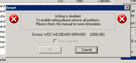

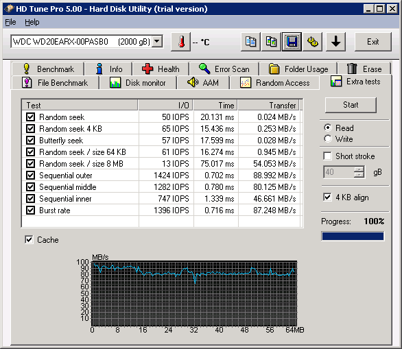

Und leider wusste ich jetzt nicht genau, welche der diversen Testmöglichkeiten Du jett meintest. Ich vermute aber das hier:
Das ist aber nur Reading.
Writing ist wohl disabled...
Watt nu? Jetzt 2. (mit Jumper)?

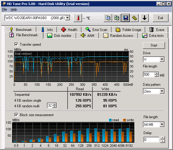

Und hier das Bild des zweiten Durchlaufs:
Im Lesen schneller, aber im Schreiben langsamer...
Und die weiteren Daten:
HD Tune Pro: WDC WD20EARX-00PASB0 File Benchmark
Drive V:
Transfer rate test
File Size: 500 MB
Sequential read 107992 KB/s
Sequential write 81220 KB/s

Re: HDD ersetzen ? Und wenn ja: Wie geht das ohne Datenverlu
Verfasst: 3. Nov 2012, 22:02
Da hätte ich einen stärkeren Unterschied erwartet ... war das wirklich eine frische Platte oder hattest du hier schon mal das Alignmenttool versucht ?
Steck doch mal den Jumper und schau ob dann die Partition noch "vorhanden" ist ...
zu deinem vorletzten Post: was heißt Unterschied bei 30 % ?? Ist das jetzt eine andere Platte oder die selbe Platte mit Jumper ... dann verstehe ich gar nix mehr :nw
