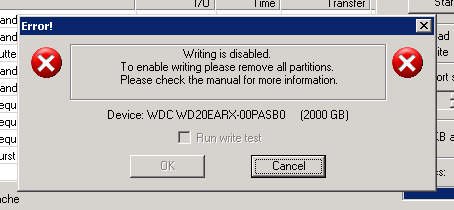

Und leider wusste ich jetzt nicht genau, welche der diversen Testmöglichkeiten Du jett meintest. Ich vermute aber das hier: Das ist aber nur Reading.
Writing ist wohl disabled... Watt nu? Jetzt 2. (mit Jumper)?

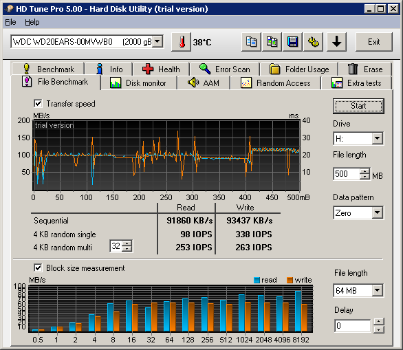

das war jetzt ohne Jumper ? und wo hast du die Partition angelegt ? Welche Windows Version ?
Edit: hier mal zum Vergleich eine EARS aktiv im WHS eingebaut (mit Jumper)
- EARS.PNG (34 KiB) 6997 mal betrachtet

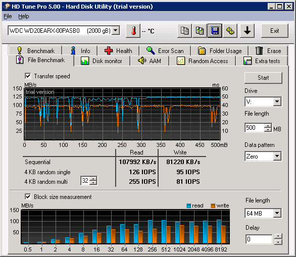

Re: HDD ersetzen ? Und wenn ja: Wie geht das ohne Datenverlu
Und hier das Bild des zweiten Durchlaufs:
Im Lesen schneller, aber im Schreiben langsamer...

nö, die war jungfräulich:Nobby1805 hat geschrieben:Da hätte ich einen stärkeren Unterschied erwartet ... war das wirklich eine frische Platte oder hattest du hier schon mal das Alignmenttool versucht ?
Ausgepackt,
Jumper gesetzt,
auf den Tisch gelegt,
Jumper abgezogen,
DANN erst in ExtBox (whs) eingebaut,
dann Partition erstellt und formatiert aber
abgebrochen, weil zu langsam und
dann per Schnellformatierung nochmal gestartet.
Das war's.
Das sollte nur heißen von "Read" (107992KB/s) zu "Write" (81220KB/s).Nobby1805 hat geschrieben:zu deinem vorletzten Post: was heißt Unterschied bei 30 % ?? Ist das jetzt eine andere Platte oder die selbe Platte mit Jumper ... dann verstehe ich gar nix mehr
Ja, ist da (sowohl im Explorer als auch in der Datenträgerverwaltung): HD Tune Pro: WDC WD20EARX-00PASB0 File BenchmarkNobby1805 hat geschrieben:Steck doch mal den Jumper und schau ob dann die Partition noch "vorhanden" ist ...

Laut (nachvollziehbarer) Theorie gibt es deutlich Performanceeinbussen wenn nicht aligned ist ...
ich habe mal eien Testserie mit einer meiner EARS durchgeführt ... das werde ich gleich posten ... um es vorweg zu nehmen, mit HDtune kann ich auch fast keinen Unterschied feststellen
jedenfalls nicht so gravierend wie oft beschrieben
Ganz klar kann man allerdings die Auswirkung des Jumpers erkennen ... eine formatierte Platte wird nach wechseln des Jumpers nicht mehr erkannt und muss neu initialisiert und formatiert werden ... daraus würde ich jetzt folgern, dass der Jumper bei (d)einer EARX keine Wirkung hat

Ich habe den Unterschied zwischen aligned und not aligned in den Messungen gefunden ... schau bitte mal hier: viewtopic.php?f=47&t=18776
d.H. für dich: du musst mit dem Tool das Alignment durchführen oder mit der schlechten Schreib-Performance leben
