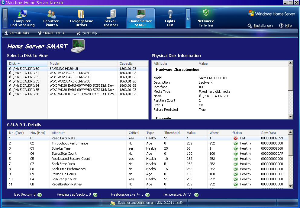

Nobby1805 hat geschrieben:du müsstest mit einem SMART-Toll nachsehen ... z.B. dem ADD-In WHSSmart oder HDTune
Und wie mache ich das? WHSSmart habe ich noch nie gehört. Muss ich das auf den whs herunterladen und kann dann die Fehlermeldung auslesen lassen oder muss ich die betroffene HDD dann erst einmal von diesem Programm überprüfen lassen? HDTune habe ich schon einmal gehört und auch auf meinem XP-PC (müsste ich hier die betroffene Platte einfach aus dem whs ziehen, an den XP-PC anschließen, und dann???
Die drei HDD, die ich im Post geschickt habe, sind derzeit im whs auch genau in der Reihenfolge. Dabei hat die dritte HDD (Samsung) die SMART-Fehlermeldung.
WHSSmart ist ein WHS Add-In wie jedes andere Add-In
Die Smartwerte werden in dem Controller der Platte gespeichert und die Tools lesen die Werte aus und zeigen sie an ... das kannst du auch an einem anderen Rechner machen (klappt m.W. nicht über USB)

Nobby1805 hat geschrieben:WHSSmart ist ein WHS Add-In wie jedes andere Add-In
Heißt das, ich könnte das Add-In auch einfach in den whs herunterladen und dann dort gleich die Werte auslesen lassen?

Jonas
Beiträge: 379
Registriert: 3. Feb 2010, 17:48
Re: kein LightsOut / kein RDP+Connector-Zugriff
Beitrag von Jonas »
Ich habe den Home Server SMART gefunden und ihn installiert. Ich kann ihn nun leider nicht in der Konsole finden - leider auch nicht unter "Start\Programme"...???

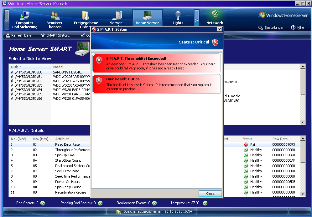

Jonas
Beiträge: 379
Beitrag von Jonas »
O.k., mit Warten und dann neuem Öffnen der Konsole ist der der neue Button da. Leider finde ich keine Stelle, an der ich die Ergebnisse exportieren könnte. Da es aber nur ein Detail ist schaffen wir das schriftlich:
No.: 03 - Attribute: Spin-Up Time - Critical: Yes - Type: Health - Threshold: 25 - Value: 1 - Worst: 1 - Status: Fail - Raw Data: 00000000A709
Spin up time ist die Hochfahrzeit der Platte ... Vergiss es, einmal ist keinmal :)

Nun hat die System-HDD (Samsung, s.o.) in Smart eine Fehlermeldung generiert, wegen der ich diese Platte sichern und austauschen soll. Eine Smart-Fehlermeldung hatte sie ja schon einmal erzeugt. Nun habe ich eine der schnellen FASS-HDDs dem whs als Sicherungs-HDD hinzugefügt und versuche zu sichern - aber in der vorhandenen Langsamkeit kann das nicht "normal" sein (in 48 Stunden an Hand der Balken geschätzte 50GB).
Wird dies schneller, wenn ich die Smart-Meldung deaktiviert bekomme (aber wie?)? oder schmiert mir das Teil in den nächsten Stunden wahrscheinlich ab (vgl. die zwei Screenshots)?

Was machst du so mit deinen Platten ? Das ist ja nicht normal :o
Lesefehler, langames Spin-Up, mehrere Versuche bis die Platte hochfährt ... und was man wohl alles im unteren Scrollbereich nicht sehen kann :shock: ... wenn es kein H34x wäre würde ich die SATA-Kabel prüfen ... wenn ich sehe dass du noch 3 USB-Platten dran hast könnte es evt. das Netzteil sein ?
Also ich kann WD (mit Jumper oder Alignment) und Samsung eigentlich nur wärmstens empfehlen ...
